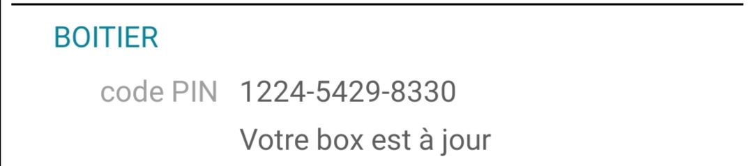

Par hazard, ma box Tahoma est passée en rouge depuis le début de l'anomalie ovh, j'ai suit la procédure de reset plusieurs fois sans succès. Toujours en voyant vers ma box et sur mon compte m'indique que ma box est pas connecté. Merci de me trouver une solution
Ci-joint le pin de ma box
