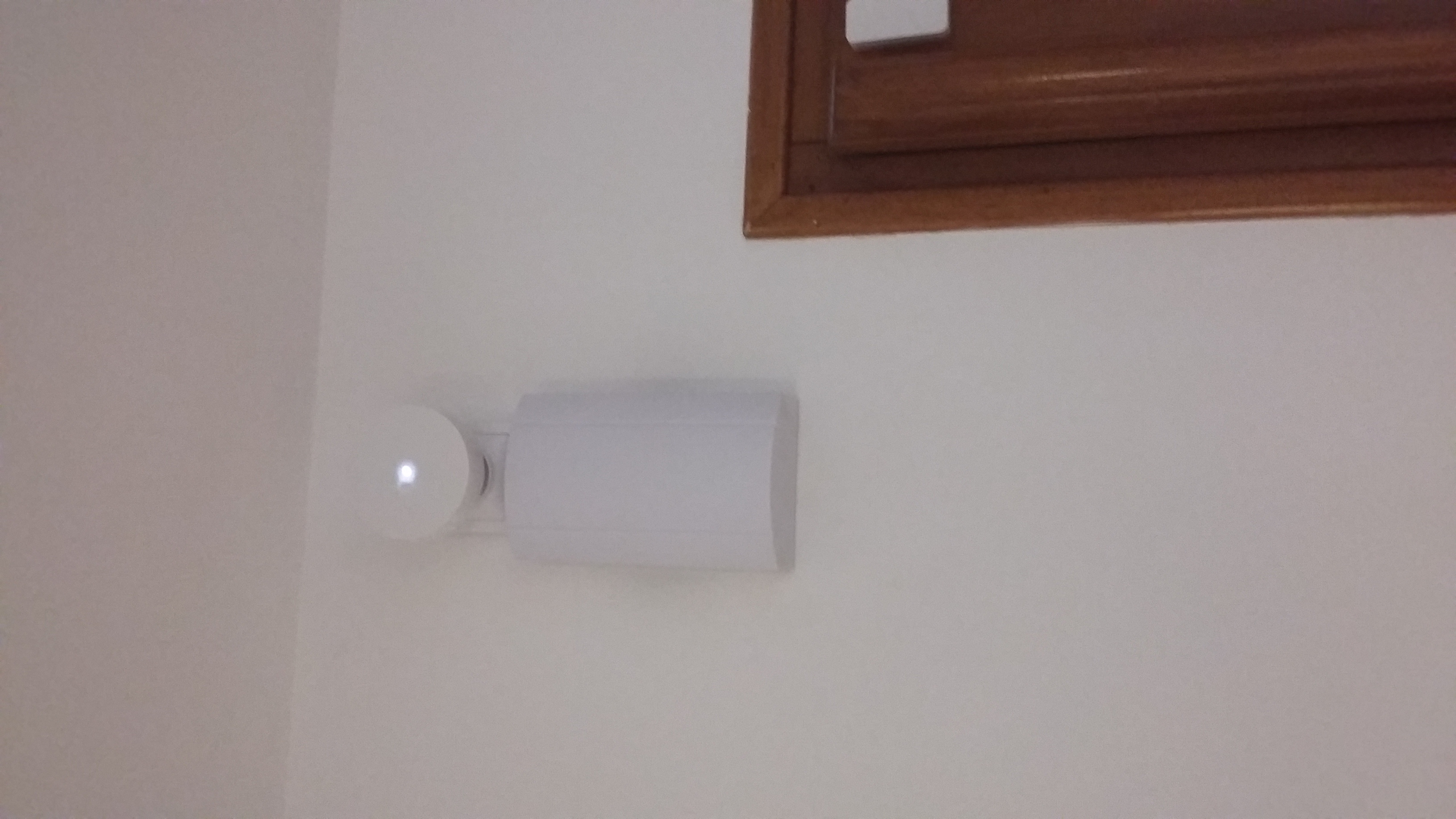

    La conception du Link est génial dans la mesure ou il suffit de le brancher a une prise de courant. Par contre les prises de courant sont a 20cm du sol.
    Je pense que tu as eu un jour un problème de réseau avec ton smartphone; Pour capter tu poses ton smartphone par terre ou tu le lève en l'air?
    Partant de ce constat j'ai chercher la solution pour que le Link soit le plus haut possible de façon a ce que rien ne coupe son champ d'émission. Comme il doit être près de l'entrée pour bénéficier de la désactivation intelligente j'ai récupéré l'alimentation de la sonnette et je l'ai branché a coté.
    Depuis plus de problèmes il voit les détecteurs jusqu’à 12m dans la maison.

    Par contre ca reste pas normal,car ,il n y a qu’un mur qui sépare les 2 appareils,et il y a une distance de 9m sans d’autres obstacles.en plus,au debut ça marchait très bien.
    Frédéric, j'ai eu exactement le même problème. Juste un mur entre le link a 20cm du sol et l'Intellitag sur la fenêtre derrière. Le problème est simple. Tu penses qu'il n'y a pas d'obstacles alors qu'en réalité chaque fois que tu passes devant tu coupes le flux radio; Et crois moi l'être humain est une sacré barrière à ondes.
    Pour l'installation a coté de la sonnette. Si tu as une sonnette avec transfo intégré, il y a 4 plots a l'intérieure. 2 pour le 220v et 2 pour le bouton poussoir. Par contre si le transfo est au tableau électrique alors là t'es coincé car il n'y a que du 12v qui arrive. Dans ce dernier cas tu es obligé de tirer une ligne. Avant de te lancer dans ce type de montage fait l'essai avec une simple rallonge pour valider que ça fonctionne dans ton environnement.

    Avec les nouvelles sonnettes c'est facile le 220v arrive directement au transfo. J'ai juste piqué la phase et le neutre comme le Link n'a pas de terre et la prise est collé au double face. Autre avantage il y a peut de chance de se retrouver sur la ligne du Micro Onde ou du four.
