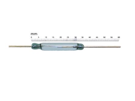

    Je confirme Cristian L. c'est un ILS (Interrupteur à Lamelle Souple) aussi appelé interrupteur Reed se présentant sous la forme de 2 lamelles magnétiques sous verre qui en présence d'un aimant ouvre ou ferme un contact (selon les modèles). Dans le cas présent il faut que le contact sec soit de type NF (normalement Fermé au repos) pour que ça fonctionne. Dans les anciennes centrale le contact sec est normalement assuré par un relais qui fait les deux NO et NF.
