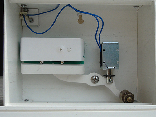

    Je cherche une possibilité de mettre en service une alarme filaire SEPTAM (27ans) que j'ai liée à l'alarme Somfy.
    L'installation est réalisé par l'intermédiaire d'un détecteur d'ouverture qui agit sur un électroaimant.
    Le réseau de détecteurs filaires existant est désormais lié au réseau radio Somfy.
    L'ensemble fonctionne très bien, seul inconvénient, il faut mettre les deux alarmes en activité.
    Je cherche donc un moyen pour n'avoir qu'une seule manipulation à faire --> la mise en alarme SOMFY.

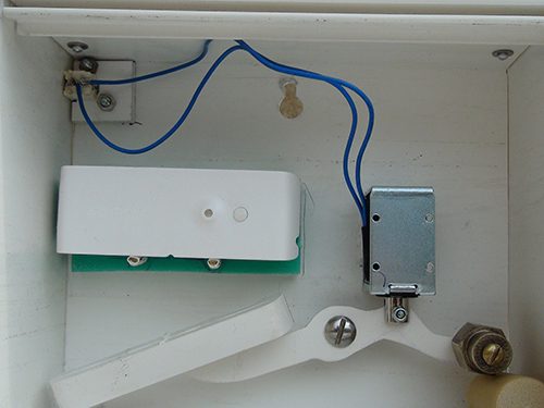

    252 / 750
    Il s'agit d'une fabrication maison
    • Un DO SOMFY
    • Un électroaimant Tirant 12 v/DC
    • Un système de bascule fabrication maison avec contre-poids.
    • Le but était d'utiliser les détecteurs filaires SEPTAM en plus des détecteurs SOMFY.
      Comme je le dis plus haut tout fonctionne, mais je dois mettre l'alarme SEPTAM en fonctionnement avec une clé en plus de l'alarme SOMFY.
      Je pourrais évidemment laisser l'alarme SEPTAM fonctionner en permanence. Tant que l'alarme SOMFY n'est pas activée il n'y a pas de déclenchement de sirène. Par contre l'électroaimant risque de fatigué car il est sollicité continuellement par notre présence dans la maison.
      Le but est d'agir sur la Cde par clé SEPTAM en utilisant un autre système.
      J'ai envisagé une prise télécommandée SOMFY Ref.2 401 091 qui agirait sur un interrupteur crépusculaire.
      ça me parait un peu lourd !!!
