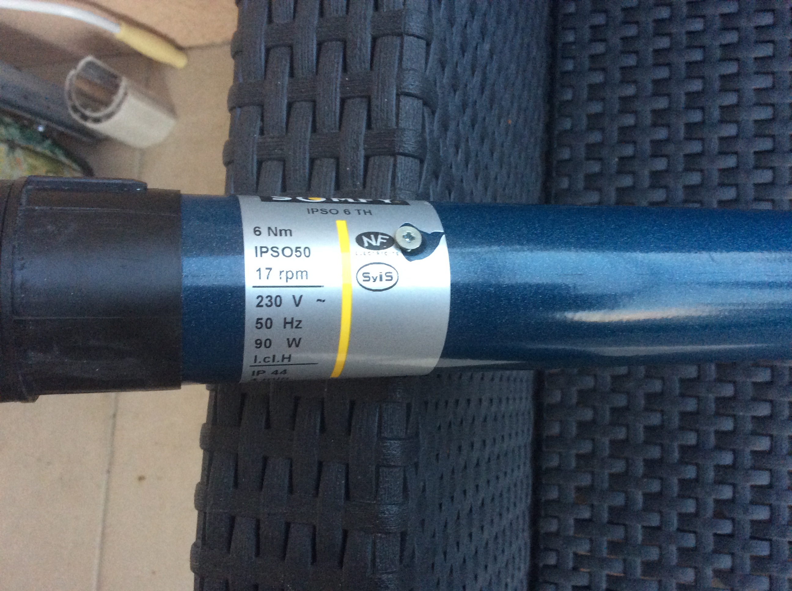

    J ai un moteur de volet de ma porte vitrée qui est hs, est ce que je peux en profiter pour mettre un moteur un peut plus puissance et si oui quelle référence il faudrai prendre.
    (Photo moteur ci dessus)
    Merci d’avance
    Daniel K.
    Daniel K.
    Daniel K.
    Si vous souhaitez un moteur somfy avec tous les choix possibles d'arrêts de fin de course, avec récepteur radio intégré, dans le protocole existant chez vous (RTS), un peu plus puissant que le 6N existant, prenez un : https://www.somfypro.fr/trouver-un-produit/-/e-cat/103738...
    Il faudra rajouter un émetteur à 3 boutons du genre : https://boutique.somfy.fr/smoove-origin-rts.html
