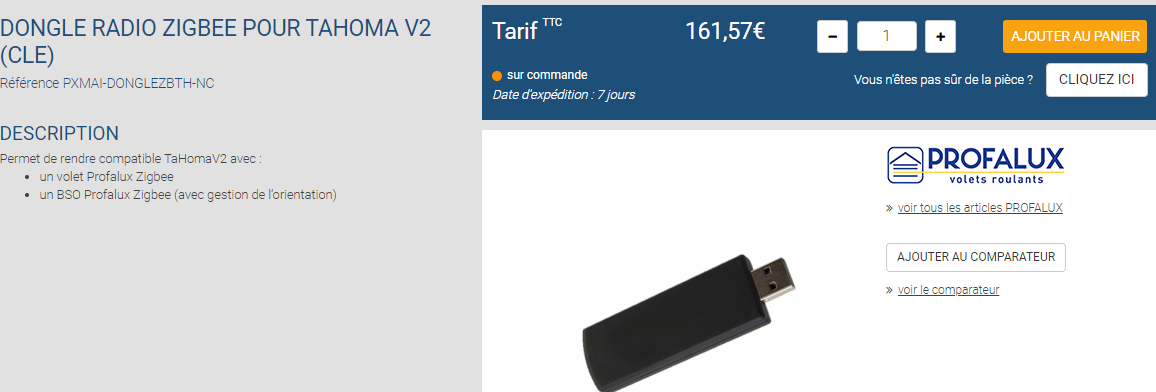

    Merci pour votre réponse ultra rapide. En fait j'ai rajouté un store somfy et là ça marche, je l'ai sur Google home. Mais les volets roulants profalux qui fonctionnent avec la clé dongle marche sur somfy mais pas sur Google home. A l'achat on m'avait certifié que ça marchait avec Google home.

    Normalement la clé Enocean fait partie des compatibilités. Mais je crois savoir qu'il y a quelques soucis en ce moment avec les produits Profalux.

    Bonjour, j'ai la meme problem avec mon installation Profalux. Tout marche bien depuis l'application Tahoma mais quand j'associe a mon compte google home, il n'y a aucun device. Je vais retourner la boitier si ca ne marche pas avec profalux. Est-ce qu'il ya eu quelqu'un qui a trouver du success?
    J'ai bien les models Zigbee et le cle dongle. L'installation cote Tahoma etait facile et a marche du premier coup.
    Cote Google, l'association des comptes marche bien avec un message de succes c'est juste qu'il y a 0 devices qui affiche. Quand je cherche loin dans les menus de google je trouve mes scenarios creer sous Tahoma, donc je suis sur qu'il y a un lien entre les deux comptes mais les devices passes pas.
