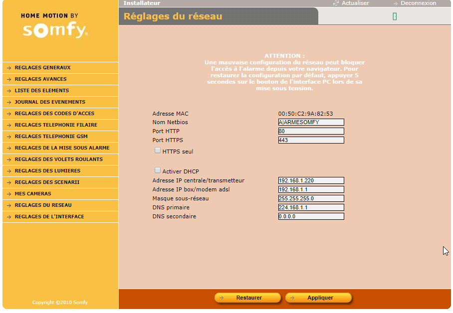

    Pouvez-vous poster une copie d’écran à partir de la console web du transmetteur en mode installateur, du « Réglage réseau » et du « Réglage de l’interface ».
    De même qu’une copie d’écran de l’ouverture des ports sur votre box internet.
    De plus quel est le modèle de votre box internet ?

    Bonjour Jean-Luc.
    Voici les copies écran.
    Par contre je n'arrive pas à trouver adresse pour l'ouverture des ports. Je suis chez SFR box ADSL.
    Merci de votre aide.

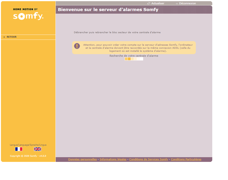

    Cela semble ne pas fonctionner encore. Je n'ai jamais créé de compte il me semble.
    Cela fait 6 ans que j'ai l'alarme et je me souviens pas en avoir fait un.
    Copie ecran de ce qui se passe.
    Faîtes ceci:
    Sur le "Réglage réseau", passez le "DNS primaire" à 8.8.8.8 et le secondaire à 8.8.4.4
    Sur le "Réglage de l'interface", passez le "Port DNS" de 1024 à 80.
    Ensuite réessayez de créer le compte avec le code 2480-03
    Si ça ne fonctionne pas, laissez ici le n° à 6 chiffres de votre transmetteur. Ce n° commence par 5 ou 6, c'est le premier de la liste des éléments.
    Ce n° va permettre à un Yellow de voir s'il existe ou non, un compte associé à ce transmetteur.

    Merci Jean-Luc.
    Cela ne marche toujours pas :(
    le numéro du transmetteur est le 504472.
