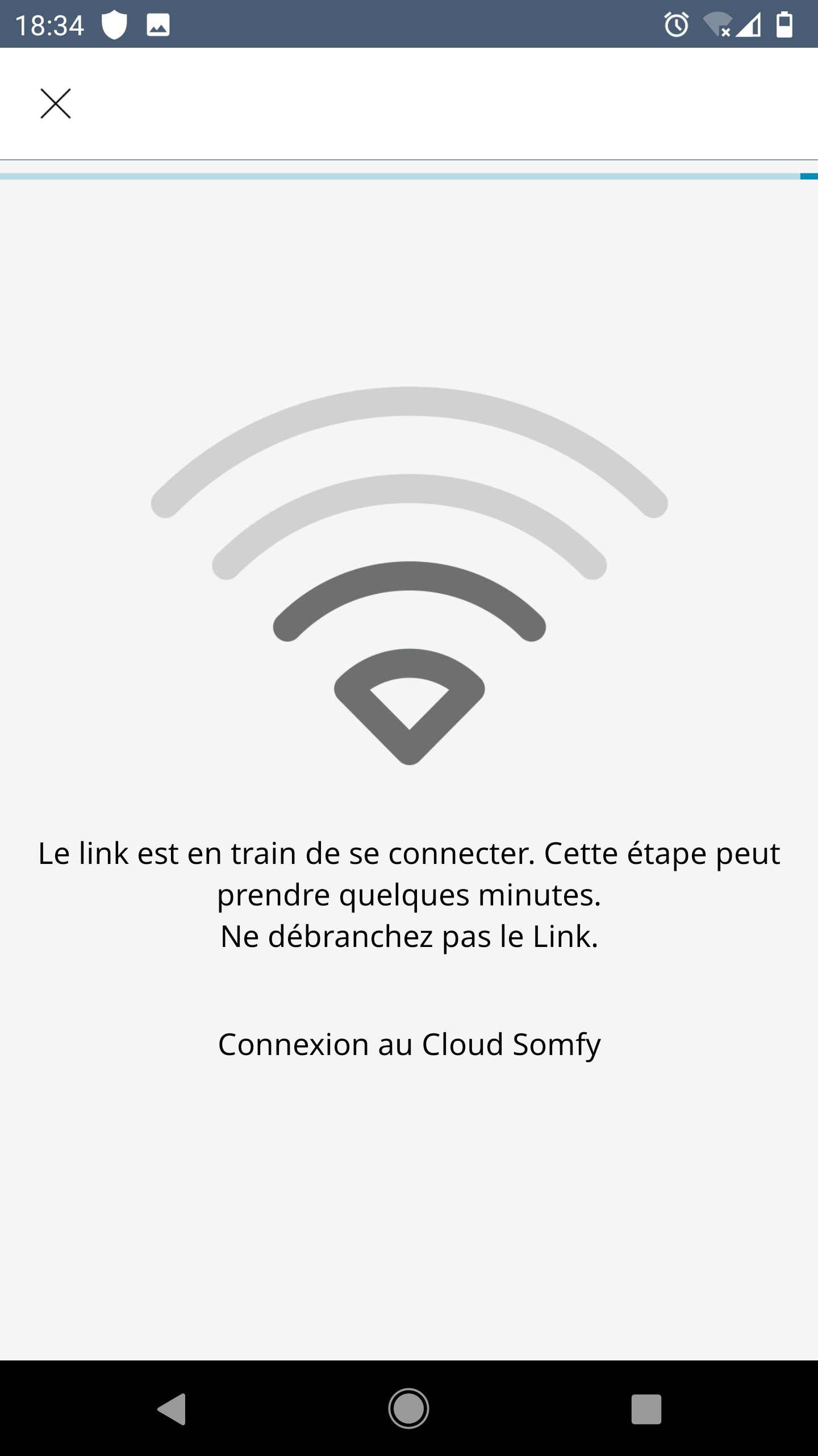

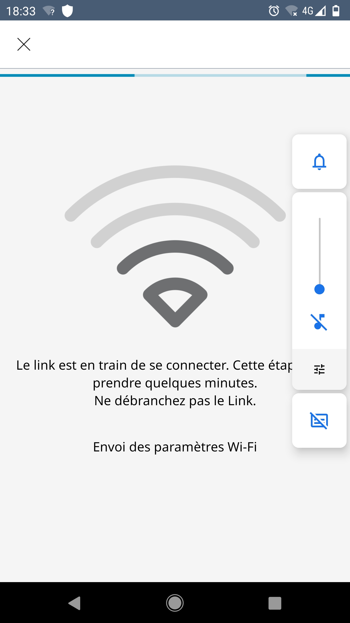

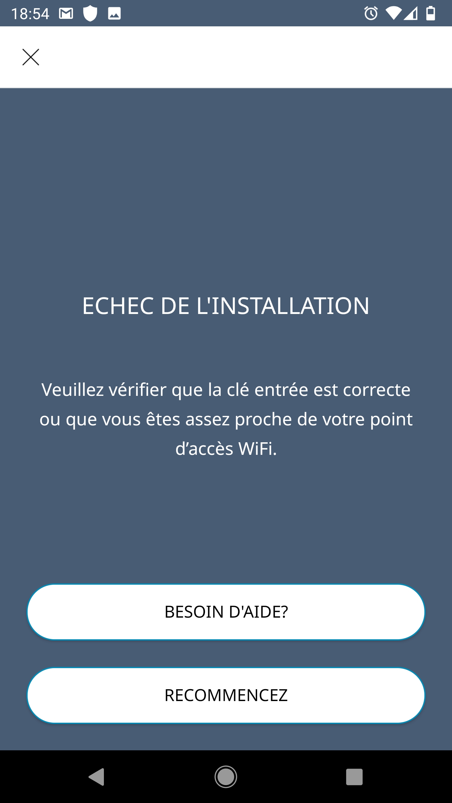

    Je suis toujours dans ma situation initiale : d'après l'application Somfy, le link ne serait pas connecté.
    Sur l'application (pages Equipement > Link > onglet Informations), il apparaît toutefois comme connecté au bon réseau WiFi. La LED clignote rapidement (ON <1sec, OFF ~2sec, etc.).
    Si je choisis de changer de réseau WiFi, on me demande de rentrer la clef Wifi, ce que je fais. L'app m'annonce "Envoi des paramètres Wi-Fi", puis "Connexion au Cloud Somfy", puis "Echec de l'installation" (voir les captures d'écran en PJ).
    Durant la procédure, la LED change de comportement comme indiqué sur la FAQ. Juste avant l'échec, elle clignote sur une séquence légèrement différente (ON qq sec, OFF <1 sec, etc.).
    Je précise que sur ma Box, j'ai toujours le périphérique visible et connecté. J'ai essayé de rebooter la box et même de la rebasculer en configuration "usine", mais rien n'y fait, je reste bloqué au même point.
    Merci pour votre support

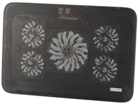

    Pour info cette box chauffe beaucoup ce qui entraine des disfonctionnements.
    Pour résoudre mes problèmes au début je l'avais posée sur une table de refroidissement pour PC portable. Maintenant j'ai trouvé un support d'une hauteur de 20cm et comme l'air circule bien, elle chauffe moins.
    De toute façon elle va finir au frais dans le garage car je n'ai pas l'intention de faire courir la fibre dans toute la maison pour l'alimenter.
