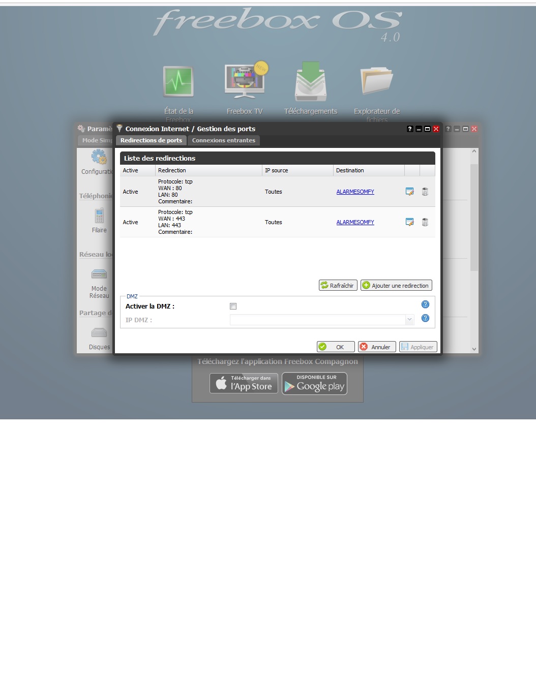

    En effet les port 80 et 443 ont bien été ouvert sur ma freebox en faisant le tuto somfy. Il s'agit d'une alarme protexiom
    Pouvez-vous poster une copie d’écran à partir de la console web du transmetteur en mode installateur du « Réglage réseau » et du « Réglage de l’interface ».
    De même qu’une copie d’écran de l’ouverture des ports sur votre box internet.
    Avez-vous le droit dans votre abonnement Free d'utiliser les ports 80 et 443 ?
    Quels sont les ports d'accès à distance à la Freebox ?

    Voici les pièces jointes. Concernant le droit d'utiliser ces ports et les ports d'accès à distance de free je ne pourrai vous répondre je ne le sais pas
    Cdlt
    Sur le "Réglage de l'interface", passez le "Port DNS" de 1024 à 80
    Sur le "Réglage réseau", DNS primaire à 8.8.8.8 et DNS secondaire à 8.8.4.4
    Si ça ne fonctionne pas, allez sur votre Freebox dans "Gestion des accès", puis "Paramètres", vous devz avoir une rubrique "Accès à Freebox OS", c'est ici qu'il faut vérifier les ports ouverts pour cet accès et s'il y a 80 et 443, il faut mettre autre chose, par exemple 8080 et 4443.

    Je remercie l’équipe Somfy d’avoir résolu mon problème je viens de créer une adresse IP fixe V4 full stack et cela fonctionne j’arrive à connecter mon alarme en réseau 4G maintenant merci à toute l’équipe
