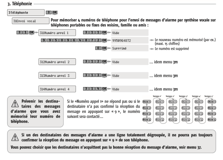

    Bonjour Jean-Luc,
    faut-il savoir paramétrer le module RTC.
    Christian M.
    ça doit être dans votre documentation. Voyez l'extrait joint. Il faut se connecter sur le clavier lcd et mode installateur et entrer dans le menu 3 (Téléphonie).

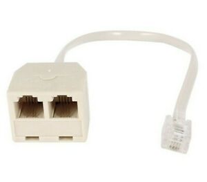

    Bonjour, Jean-Luc,
    est-ce que ce type de matériel pourrait faire l'affaire ?
    Un doubleur de RJ11
    Merci d'avance de votre réponse.

    Derrière ma LiveBox 4 pour brancher mon téléphone et l'alarme Somfy.
