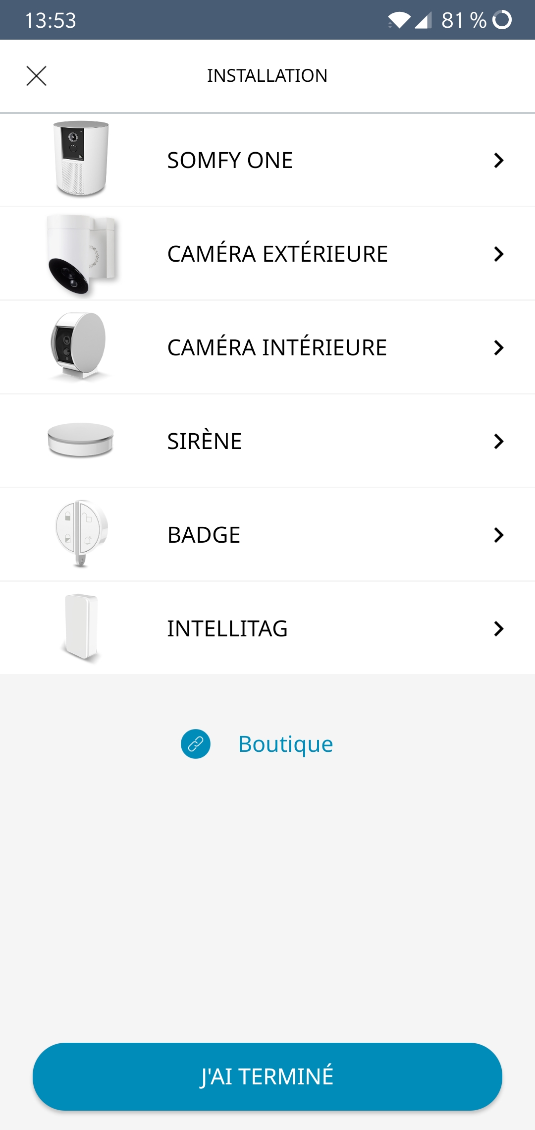

Bonjour, j'ai acheté un kit Somfy, j'ai réussi a installé le link avec la sirène Intérieur, mais impossible d'ajouter la sirène extérieure et les détecteurs de mouvements, ils n'apparaissent pas dans la section ajout

    Le problème vient de la version du Link qui devrait être en 2.5.0.
    Vous faites partie d'un grand nombre d'utilisateurs dans cette situation.

    Je vous confirme que nous rencontrons bien un souci de mise à jour sur les Link nouvellement installés.
    Nos équipes travaillent actuellement sur l'identification du souci afin que le correctif soit rapidement déployé.

    Je vous informe que le déploiement du correctif concernant le problème de Mise à jour des Links a bien été déployé. Vos Links devraient se mettre seuls à jour, mais n'hésitez pas à procéder à un redémarrage de votre Link en suivant la procédure au lien ci-dessous.
    FAQ Somfy Protect : Comment redémarrer le Link ?
    Une fois que votre Link sera bien à jour (version 2.5.0), vous retrouverez toutes les fonctionnalités qui faisaient défauts.
