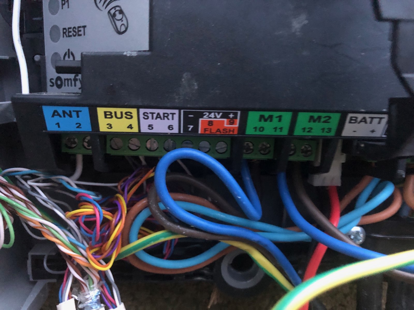

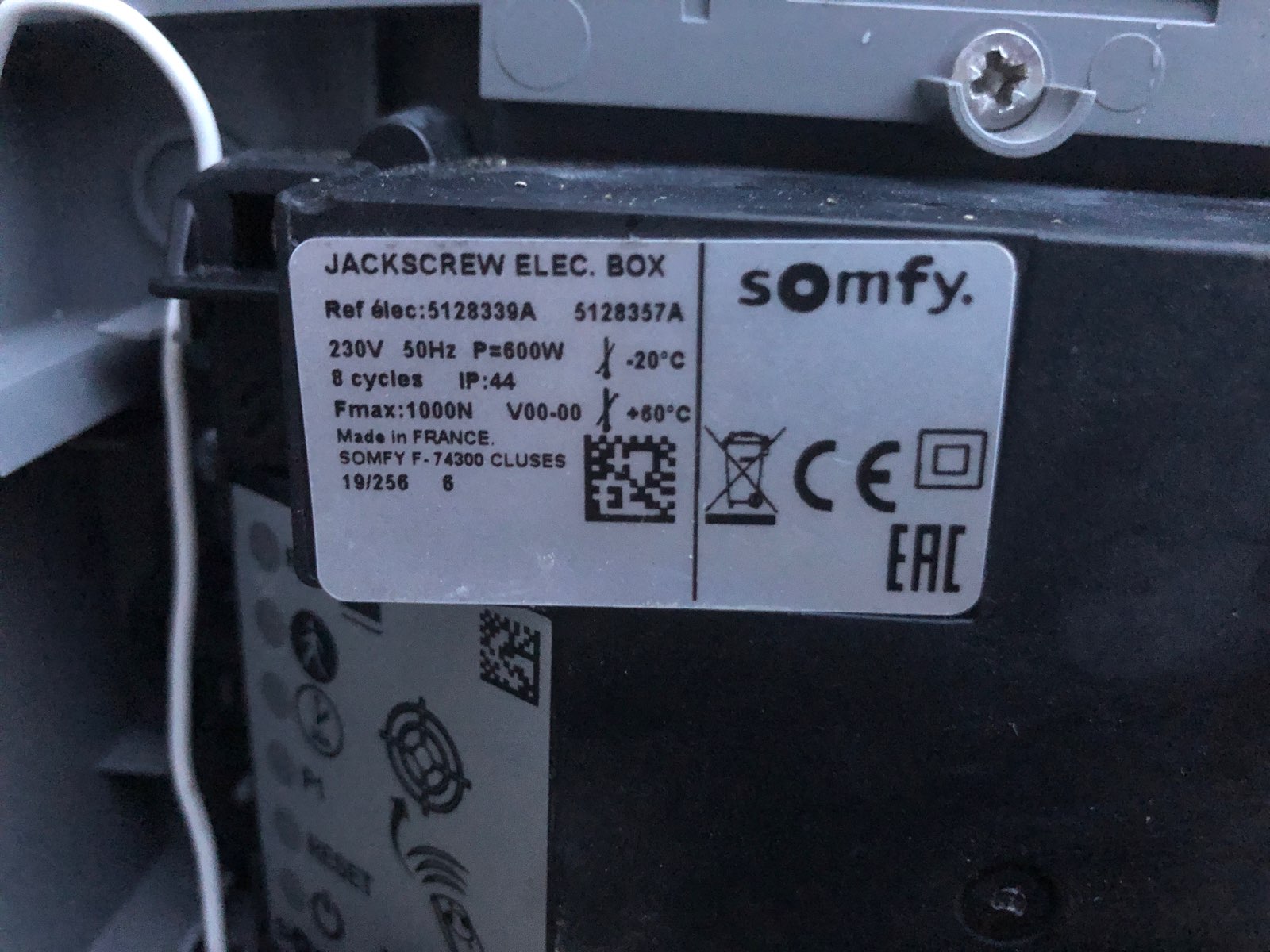

    Un remplacement pendant la garantie ne la prolonge pas.
    Montrez des photos de l'étiquette sur un moteur.
    Et du câblage sur le boîtier.

    Je suis actuellement au travail je vous envoie les photos ce soir.
    Florent H.
    Florent H.
    Florent H.
    52 / 100
    Voici les photos

    Bonjour Florent et Patrick,
    Florent, je vous confirme que d'après ce que vous nous indiquez, il semblerait que le boîtier électronique de votre motorisation soit défectueux. Afin de gérer votre SAV, je vais avoir besoin d'informations personnelles et c'est pour cette raison que je viens de vous envoyer un mail pour continuer votre dépannage en privé.
