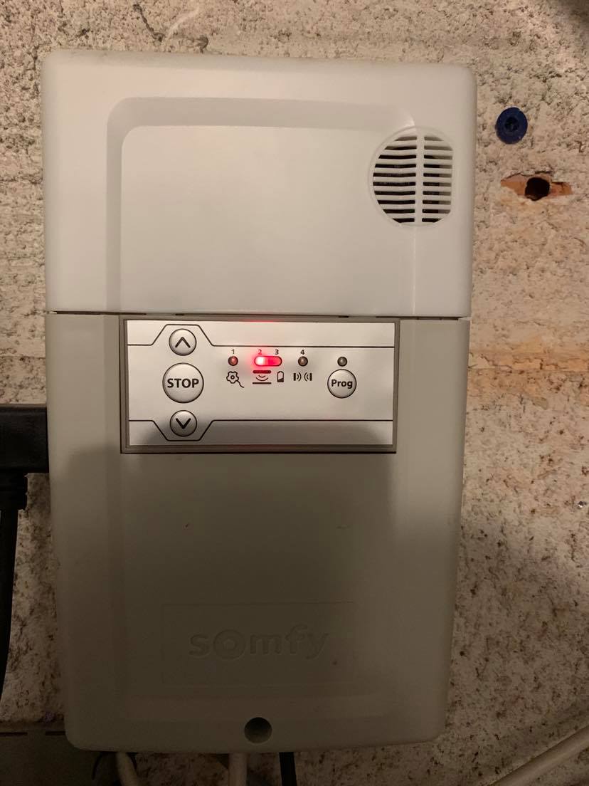

Bonjour à tous,
Je viens de me rendre compte qu' en simulant une intrusion sur ma porte de garage, le buzzer ne sonne plus.Pourtant la led sur le Rollixo est bien rouge. Je l'avais installé début 2019 et l'alarme se déclenchait très bien. . Lorsque j'appuie simultanément sur le bouton STOP et fleche bas, le buzzer émet bien le bip.
Auriez-vous une idée ?
Faut il changer les piles sur l'élément placé en bas de porte ?

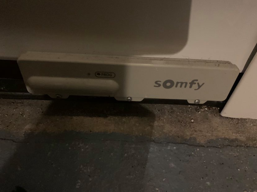

    l’émetteur en bas de porte est celui pour la barre palpeuse.
    Mais, il est fort possible qu'il envoie l'info d'une tentative de soulèvement.
    Si les piles étaient HS, la sécu barre palpeuse ne fonctionnerait plus. Cependant ca ne mange pas de pain de faire un essai en les changeant.
    Voyez-vous un autre contacteur sur la porte ?

    je ne vois aucun autre contacteur.
    Pour confirmer que l'information est bien envoyé de la barre palpeuse au Rollixo, il faut qu' une led s'allume rouge ? (comme indiqué sur la photo)
    En faisant STOP + BAS comme le buzzer émet un bip, ce n'est pas le buzzer.
    Est ce que ce serait un défaut au niveau du circuit imprimé du ROLLIXO ?
    J'ignore quel élément envoie l'info au buzzer ?

    Sur la photographie de l’émetteur barre palpeuse je note que vous n'utilisez pas d'aimant de fin de course. Dans ce cas, lors de vos tests vous devez attendre que l'émetteur "s'endorme". En gros, vous devez réaliser vos tests après 5 minutes sans qu'il n'y ait eu d'action sur votre motorisation ou porte. Est-ce bien le cas ?

    Bonjour Thomas,
    Même au bout de 2 heures, le buzzer ne s'activait pas. Par contre j'ai eu la bonne idée hier en soirée de tapoter sur la barre palpeuse.
    Et depuis tout est rentré dans l'ordre.
