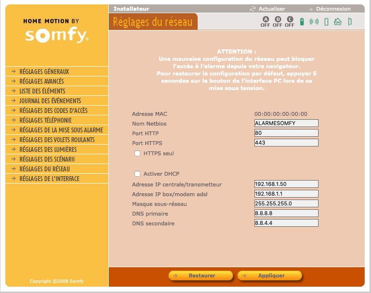

Après plusieurs échanges sur le forum et différents essais je pense que la carte réseau de ma centrale PROTEXIOM est défectueuse:
  • adresse MAC = 00-00-00-00-00-00
  • plus d'accès https
  • l'adresse IP pas vue sur BoxSFR
  • Est-il possible de s'en procurer une afin de la remplacer et à quel coût ?

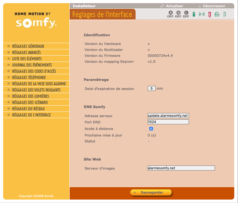

    Bonjour Thomas,
    En complément à ma précédente réponse, et en attente d'une réponse à ma dernière question, je vous confirme avoir fait un nouvel essai de reparamétrage la carte IP avec les données par défaut ainsi qu'une recréation de l'ouverture des ports 443 et 80.
    Ci-joint 3 recopies d'écran avec les remarques suivante:
    Redirection des ports : avant il était possible de voir apparaitre dans la liste de valeur de l'IP de destination l'adresse du transmetteur.
    Réglage interface : est-ce normal que ne s'affichent pas les versions hardware et Bootloader ?
    Réglage réseau : plus d'adresse MAC
    C'est suffisant pour penser que la carte IP ne fonctionne pas correctement.

    Bonjour Bernard,
    Je vous confirme qu'il semblerait que votre Centrale/Transmetteur soir défectueuse. La box Tahoma ne remplacera pas d'interface, mais vous permettra d'activer ou désactiver votre système d'alarme manuellement via l'application smartphone TaHoma.
    Toutefois, sachant que vous avez encore accès à l'interface PC en local, il n'y aura pas de souci pour effectuer le paramétrage lorsque vous serez chez vous.
