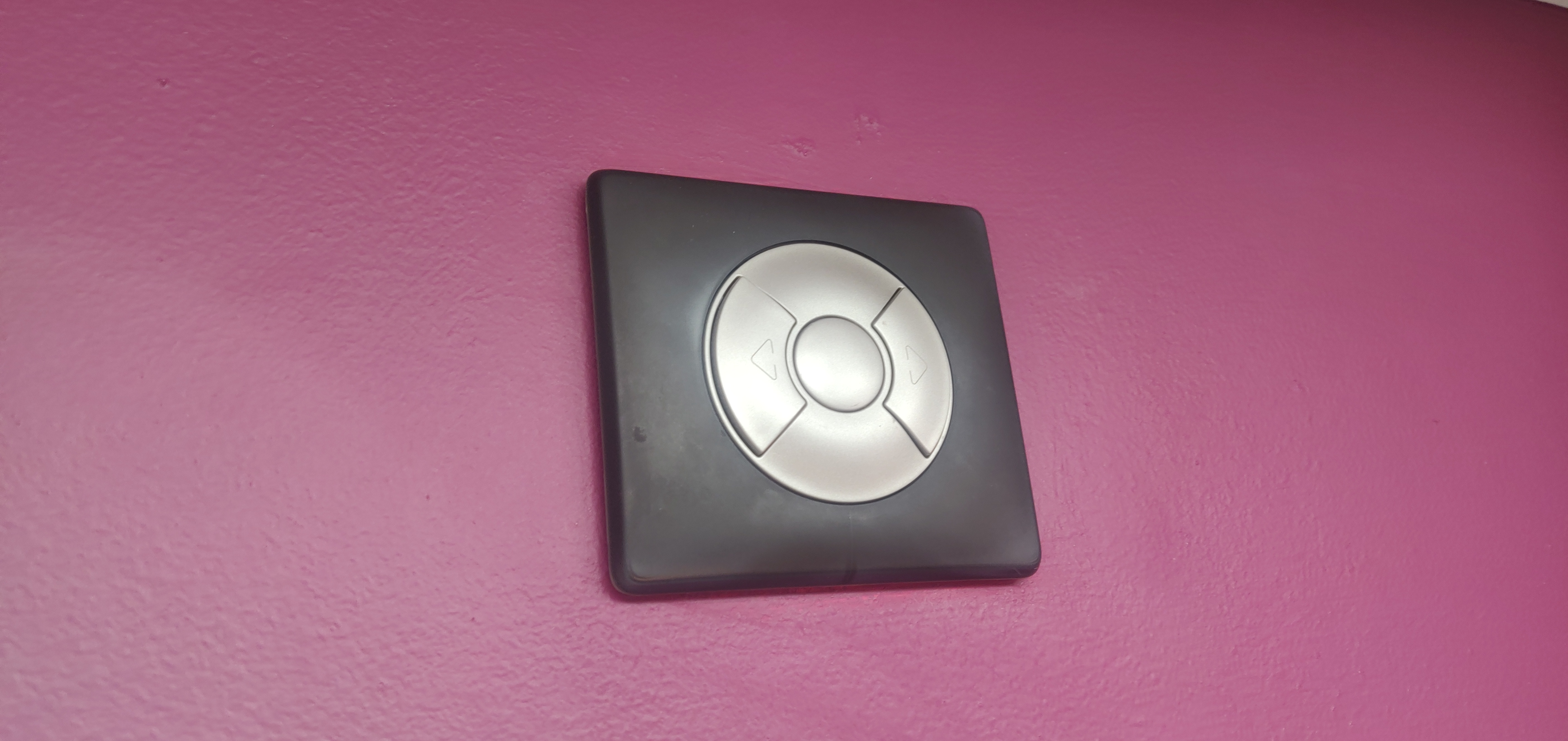

    Pour pouvoir vous répondre précisément j'aurais besoin d'une photo recto/verso de votre point de commande mural.
    Jeoffrey B.
    Jeoffrey B.
    Jeoffrey B.
    51 / 100
    Voici les photos demandées en PJ.
    Ok, donc ce sont bien des VR filaires modifiés radio RTS.
    Dans ce cas vous remplacez les modules RTS par des Izymo IO et le tour est joué.
