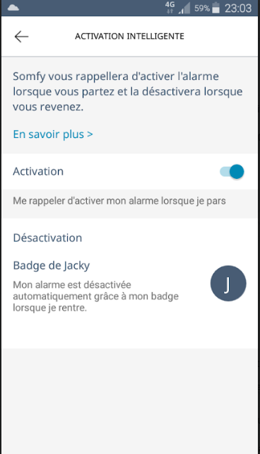

    Dans votre application l'écran d'activation intelligente doit ressembler au Screenshot ci joint
    Ensuite vérifier dans Menu(...)/Mon Compte que le numéro de téléphone est bien renseigné.

    Bonjour Jacky
    J'ai bien ce screenshots et mon numéro est renseigné dans mon compte.
    Bonjour Jean-Marc
    Donc le paramétrage est OK.

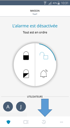

    Bonjour Jean Marc
    Pour vous l'activité et les différents message c'est l'icone indiqué sur la photo

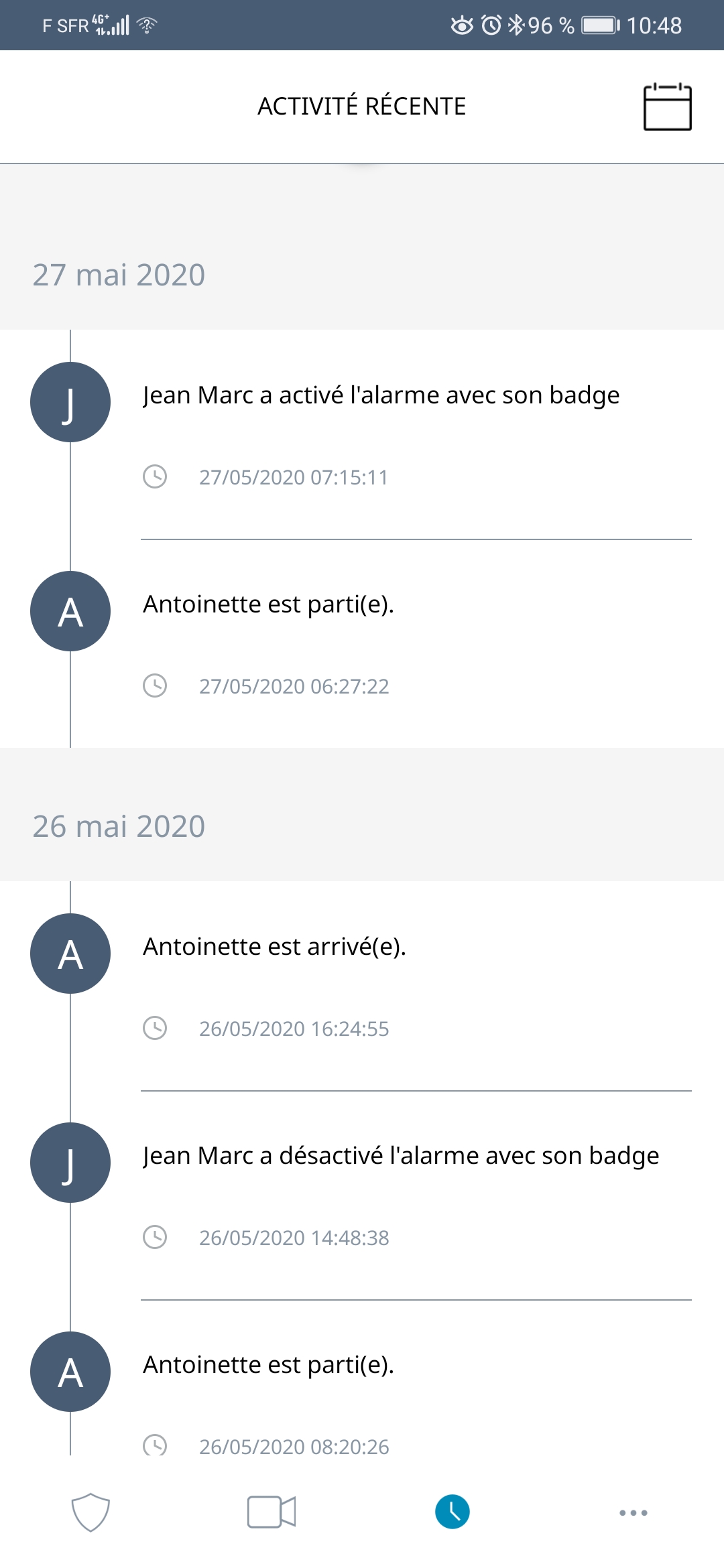

    Non pour moi c l'historique le journal des événements
    OK Jean Marc.
    Dans votre Screenshot on voit bien les messages de départ et vous n'avez pas de message de rappel ?
    Là je ne vois pas ou ça coince. Tout semble Ok.
    Plus qu'a attendre l'avis d'un Yello.
