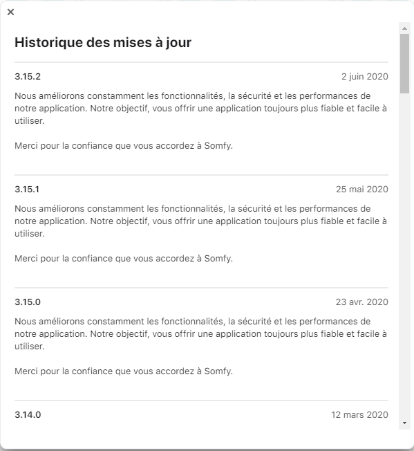

    Bonjour Audrey
    Bien vu il y a eu une mise a jour de l'application le 02/06/2020.
    Désinstallez l'application
    Videz la mémoire cache correspondant à cette application
    https://www.techadvisor.fr/tutoriel/telephones/vider-cach...
    Réinstaller l'application.
    Si ça ne fonctionne toujours pas, vous pouvez installer l'ancienne version à partir de l'Apple Store

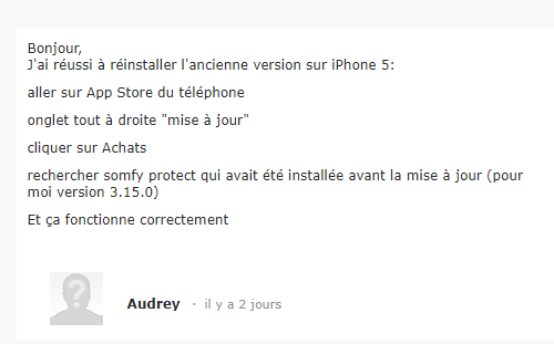

    J'ai réussi à réinstaller l'ancienne version sur iPhone 5:
    • aller sur App Store du téléphone
    • onglet tout à droite "mise à jour"
    • cliquer sur Achats
    • rechercher somfy protect qui avait été installée avant la mise à jour (pour moi version 3.15.0)
    Et ça fonctionne correctement

    Bonjour Maguy.
    Tout matériel Apple a accès a Itunes sauf s'il a fait l'objet d'un Jailbreak. Si c'est le cas je ne peux pas vous aider.
    Sinon il faut appliquer la solution d'Audrey que je vous remet en screenshot
