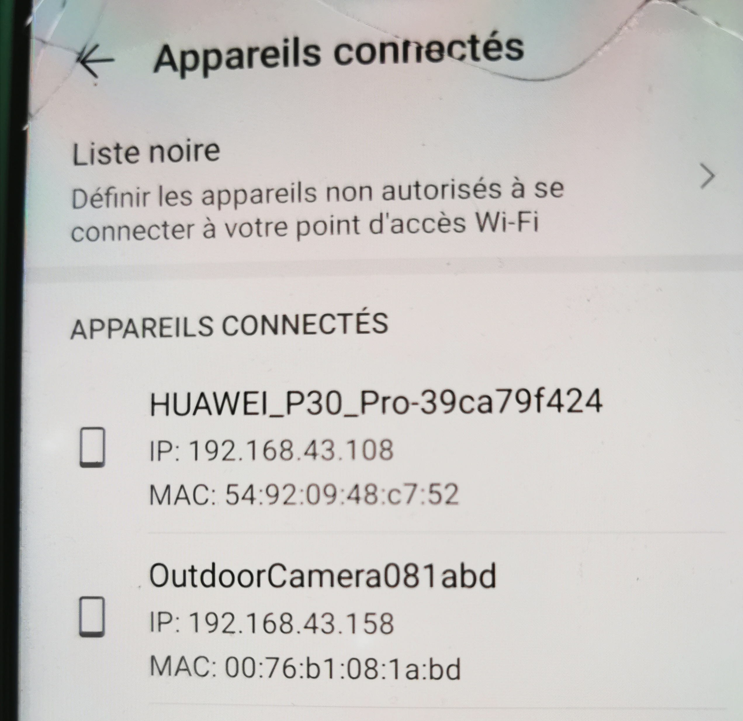

    OK Gregory
    Plus q'a attendre qu'un Yello prenne en compte le post.
    Bonjour Grégory,
    Afin d'identifier la source du défaut que vous rencontrez, pourriez-vous me fournir l'adresse MAC de votre Caméra ?

    @mac : 2059a0edc7ec
