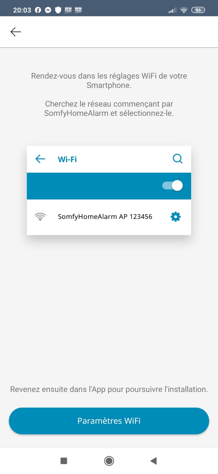

J'essaie desespérement d'installer ma Home protect, notamment le link. Celui-ci ne veut pas se connecter à mon réseau wifi, malgré les précos, à savoir :
  • mode de sécurité WPA2
  • aucun caractère spécial dans le MDP
  • fonctionnalité Wifi intelligent désactivé sur le téléphone
  • Sur l'appli, lorsque je tente de connecter le Link à mon tel, il est demandé de se connecter à mon réseau wifi et d'indiquer mon MDP > ça c'est bon.
    Mais juste après, il m' est demandé d'aller dans les réglages Wifi et de sélectionner le réseau commençant par "SomfyHomeAlarm".. (cf. photo en PJ).
    Cependant ce réseau n'existe pas... Il n'apparaît pas. Et je ne vois aucun message à ce sujet.
    Si vous avez une idée pour m'aider, je suis preneur :)
    Merci !

    Bonsoir Grégoire.
    Pouvez vous essayer de prendre un deuxième smartphone pour créer un point d'accès Wifi (Hotspot), connecter le premier smartphone sur ce nouveau point Wifi et installer le Link.
    Si ca fonctionne c'est que le problème vient de votre configuration réseau local.

    Merci Jack !
    Le problème venait du MDP de mon réseau wifi qui était trop long. Cela m'a donné l'occasion de changer du MDP fourni par les opérateurs !

    Meme souci, je bloque une fois que j'ai sélectionné somfyhomealarm AP b..... sur le wifi
    je reviens sur l'appli et pas de bouton suivant, seulement le Paramètres WIFI.
    Comment passer à l'étape suivante ?
    Bonsoir Luis
    Comme Grégoire, essayer de réduire la longueur du mot de passe de votre Wifi sur la box.
