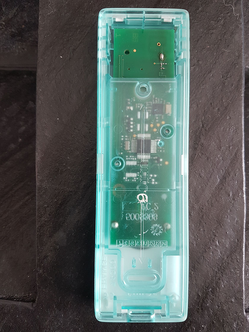

    Concernant ce volet, est-ce le plus éloigné de votre box domotique TaHoma ? De plus, pourriez-vous me transmettre une photographie recto/verso de sa télécommande ?

    Je vais avoir besoin d'informations personnelles pour poursuivre votre dépannage et c'est pour cette raison que je viens de vous envoyer un email.
