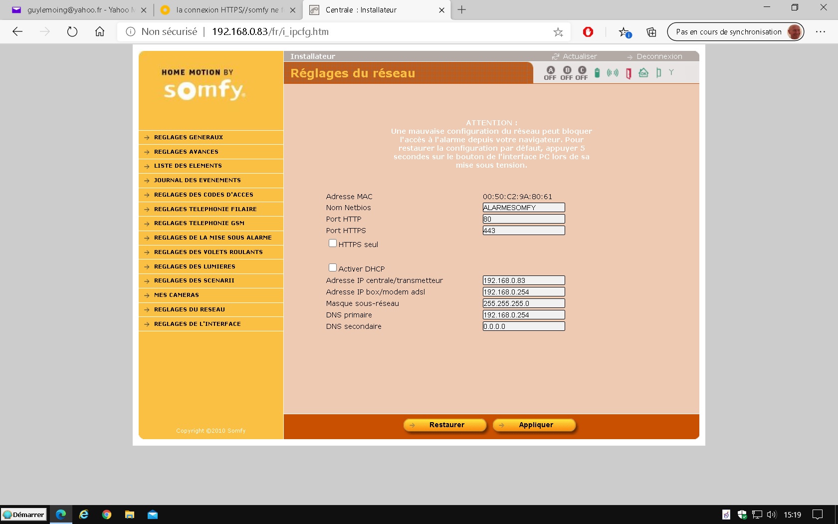

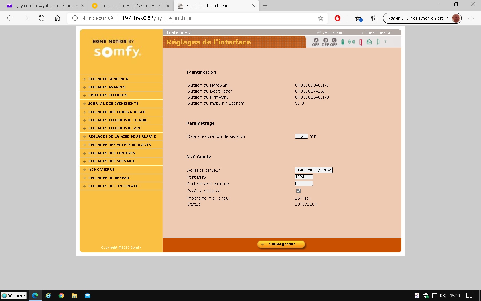

    Bonjour Guy,
    Pouvez-vous me transmettre une copie d'écran des menus "Réglages du réseau" et "Réglages de l'interface" de l'interface PC de votre système d'alarme en compte installateur ?
    guy
    guy
    guy
    134 / 750
    Ci-joint les reglage reseau et interface.

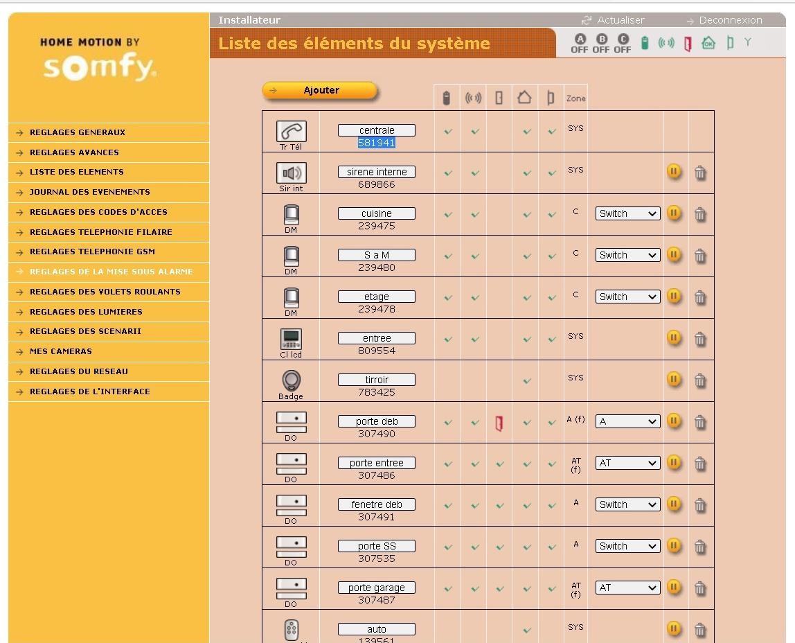

    Bonjour Guy,
    Dans le menu "Liste des éléments" de l'interface PC en compte installateur, sur la première ligne vous devriez pouvoir trouver le numéro d'identification de votre Centrale/Transmetteur téléphonique, il s'agit d'un numéro à six chiffres commençant par un 5 ou un 6.
    guy
    guy
    guy
    134 / 750
    Ci-joint la liste demandée.
    Guy

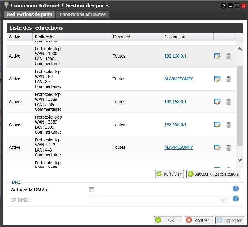

    Bonjour Guy,
    Pouvez-vous me transmettre une copie d'écran de l’ouverture de ports 80 et 443 que vous avez effectué pour l'adresse IP de votre Centrale/Transmetteur dans le Freebox OS ?
    guy
    guy
    guy
    134 / 750
    J'ai fait ce que tu as demandé.
    Guy
    Bonjour Guy,
    Pour que l'accès à distance à votre système d'alarme fonctionne, vous devez ouvrir les ports 80 et 443 pour l'adresse IP de votre Centrale/Transmetteur en suivant la procédure décrite au lien ci-dessous en fonction du modèle de votre box ADSL :
    Comment ouvrir les ports de ma box ADSL ?
    guy
    guy
    guy
    134 / 750
    C'est déjà fait depuis l'année 2012.
    Guy
    Bonjour Guy,
    Alors, pouvez-vous, comme demandé ce Vendredi, me transmettre une copie d'écran de cette ouverture de ports ?
    PS : Freebox OS n'existait pas en 2012...
    guy
    guy
    guy
    134 / 750
    Guy
    guy
    guy
    guy
    134 / 750
    je l'ai déjà fait il y a une dizaine de jours.
    Guy
