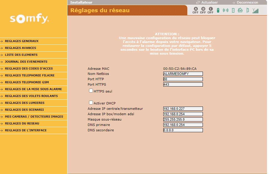

    N'avez-vous pas déjà créé un compte pour cette centrale ?
    Si non, postez des copies d'écran faites en mode installateur à partir de la console web du "Réglage réseau" et "Réglage de l'interface".

    Voici les copies d'écran
    Essayez ceci:
    Sur le "Réglage réseau", mettez 8.8.8.8 en port DSN primaire et 8.8.4.4 en secondaire
    Sur le réglage de l'interface, passez le "Port DNS" de 1024 à 80.
    Refaites un essai !
    Bonne soirée !
