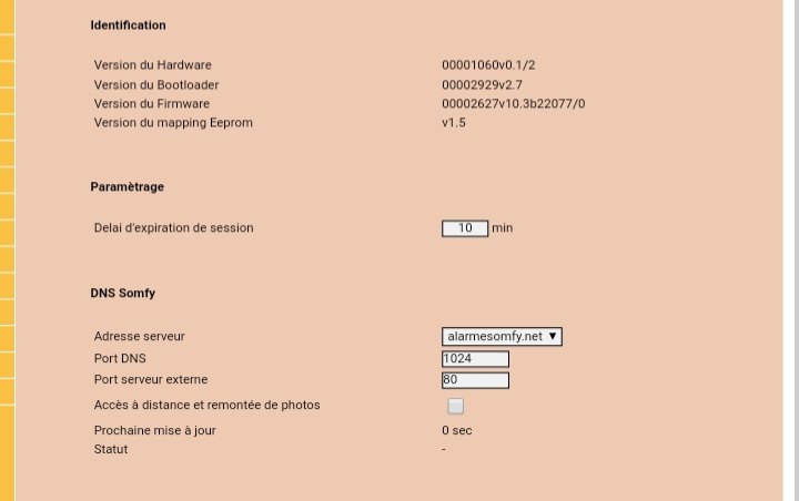

    Bonjour Nicolas
    Pouvez-vous poster une copie d’écran à partir de la console web du transmetteur en mode installateur du « Réglage réseau » et du « Réglage de l’interface ».
    De même qu’une copie d’écran de l’ouverture des ports sur votre box internet.
    De plus quel est le modèle de votre box internet ?

    Bonjour.
    Alors cette nuit j'ai réinitialisé ma centrale.
    L'adresse ip est devenue 192.168.0.225
    J'ai refais les paramétrages.
    Ma box est une freebox révolution.
    Voici les captures.
    Merci d'avance.
    Sur le "Réglage de l'interface", il faut cocher la case "Accès à distance et remontée de photos".
    Nicolas D.

    Bonjour.
    Voilà la modification est faite.
    Celà pourrait résoudre le problème de connexion au serveur ?

    Bonjour Nicolas,
    L'accès à distance à votre système d'alarme semble convenablement paramétré et fonctionnel, vous ne devriez plus avoir de défaut de connexion serveur.
