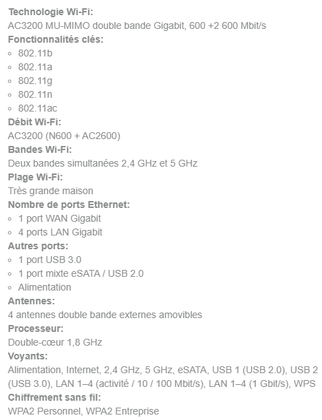

J'ai remplacé mon routeur Netgear R7000 par un routeur Linksys WRT3200ACM-EU. J'ai bien séparé les réseaux 2.4 et 5GHz. Tous mes autres appareils en Wifi fonctionnent parfaitement.

    Ca va être difficile de vous aider. Les caractéristiques de ce routeur sont performantes mais utilisent des nouveautés maison comme la gestion des plages Wifi.
    Je pense que vous avez désactivé le wifi de la box compte tenu de la puissance de ce routeur.
    Pour vous assurer que le problème vient du routeur, je vous propose de réactiver le Wifi de la Box pour tenter d'installer le Thermostat.

    Adrian, vous utilisez bien une WPA Personnel et pas la WPA Enterprise comme le permet le routeur ?

    Oui WPA personnel.
