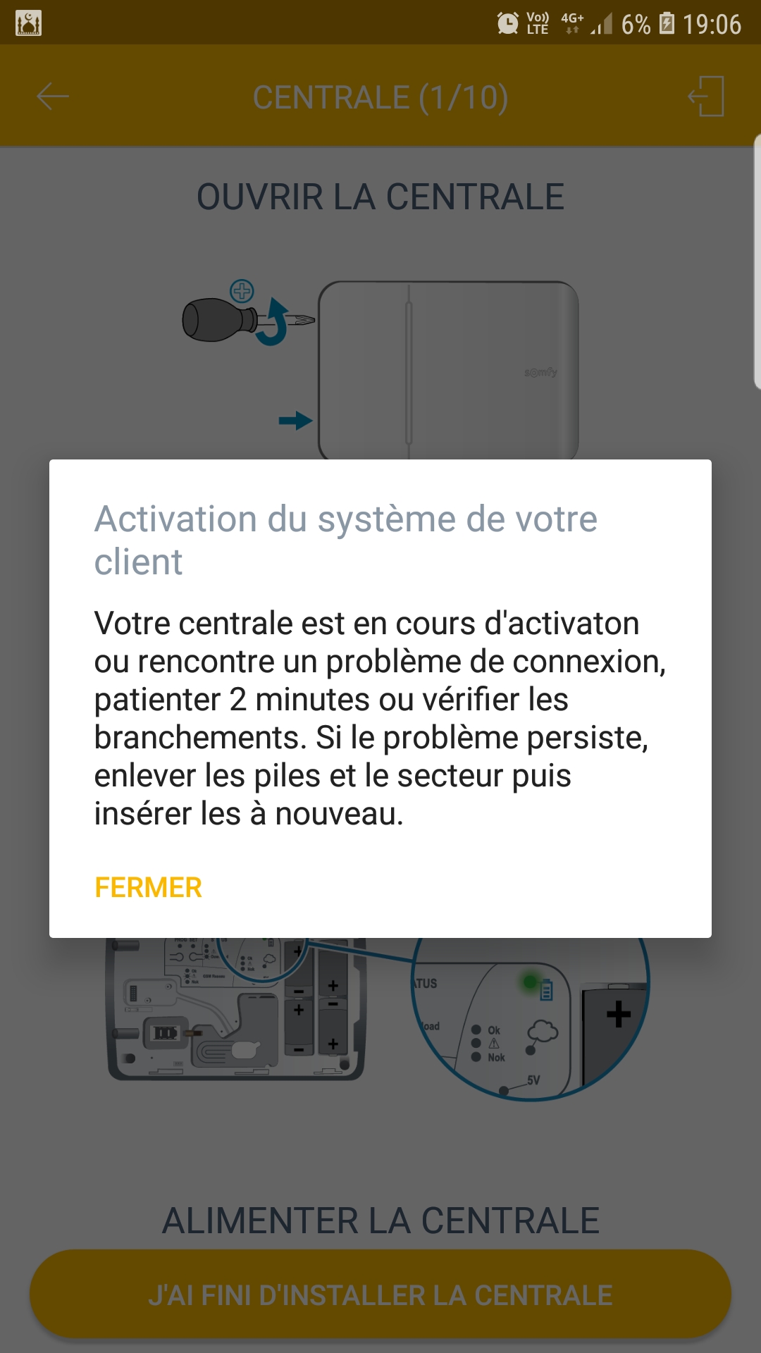

Je viens de monter une alarme somfy home keeper pro.
Celle ci fonctionne tres bien, je reçois les sms apres avoir activé la sim.
Mais impossible de passer a l'etape 2.
L'application ne marche pas.
Je suis professionnel du coup j'ai mis une deuxième adresse mail pour etre client.
Aidez moi....

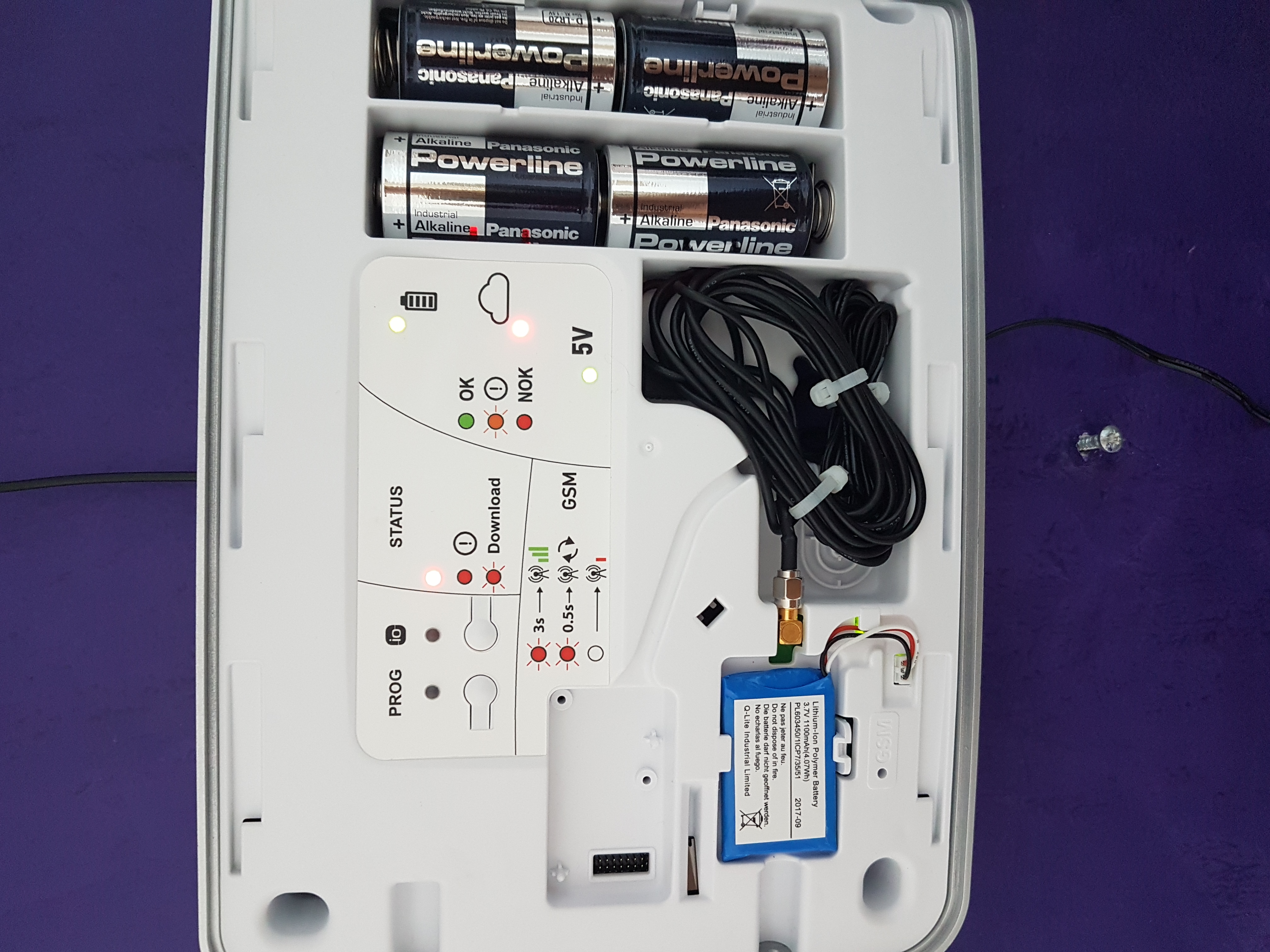

    Oui toujours, en piece jointe je vous envoie une photo de la central.
    Le voyant statut reste allumé.
    Merci.
    Bonjour Adil,
    Votre Centrale/Transmetteur doit être alimenté par le transformateur fourni, c'est pour cette raison qu'elle vous remonte un défaut.

    Bonjour Thomas,
    J'ai acheté l'alarme chez rexel.
    Le transformateur est celui qui etait dans la boite .
    La.central marche avec des piles.
    Le transformateur est pour la batterie gsm.

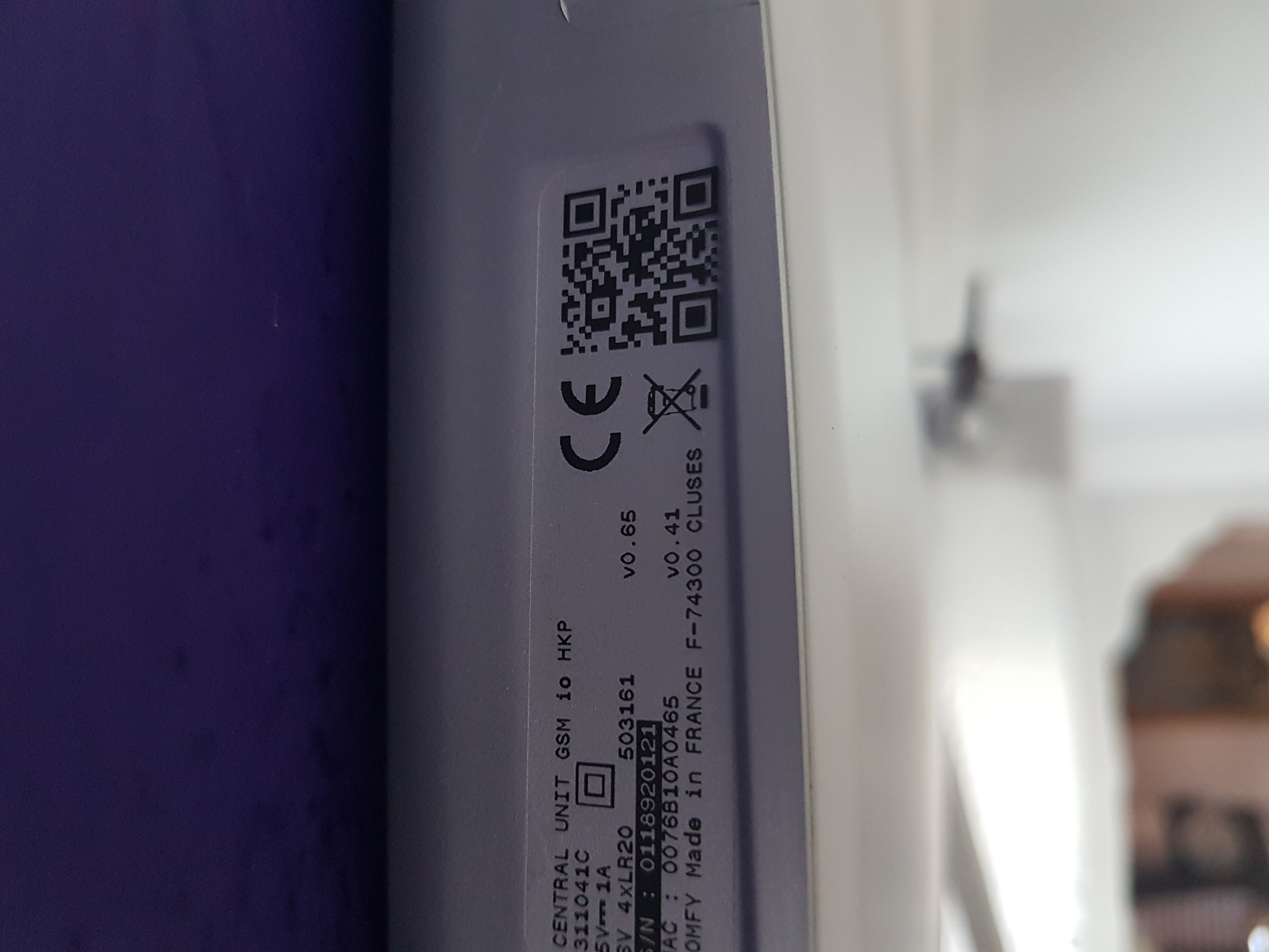

    Bonjour Adil,
    Pouvez-vous me transmettre une photographie de l'étiquette signalétique de votre Centrale/Transmetteur (voir image ci-dessous)  ou bien me fournir son adresse MAC et son S/N, car il y ait de forte chance que le problème que vous rencontrez provient du fait que le Qr code de cette Centrale ait été flashé bien qu'elle soit installée en mode non connecté.
    Ensuite, pourriez-vous en profiter pour effectuer un reboot électrique complet de votre Centrale/Transmetteur en retirant dans ce sens, une pile, l'alimentation secteur, puis la batterie de secours. Patientez une dizaine de seconde puis remettez batterie de secours, câble secteur puis la pile.
