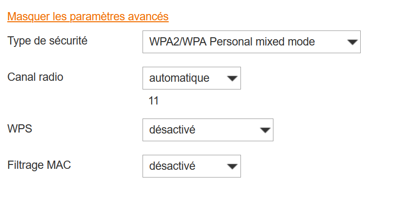

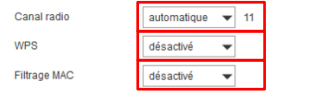

    Bonsoir,
    Malheureusement WPS et filtrage MAC étaient déjà désactivés.
    Donc connexion vers cloud toujours impossible.
    Cdt
    Bonjour Eric
    Merci pour la copie d'écran
    Par rapport a la documentation, vous avez mis en place un cryptage WPA2/WPA personnal Mixed mode, ce qui n'est pas la recommandation voir screenshot ci joint.
    Une petite chance que ça vienne de là car le matériel Somfy n'accepte pas le WPA.

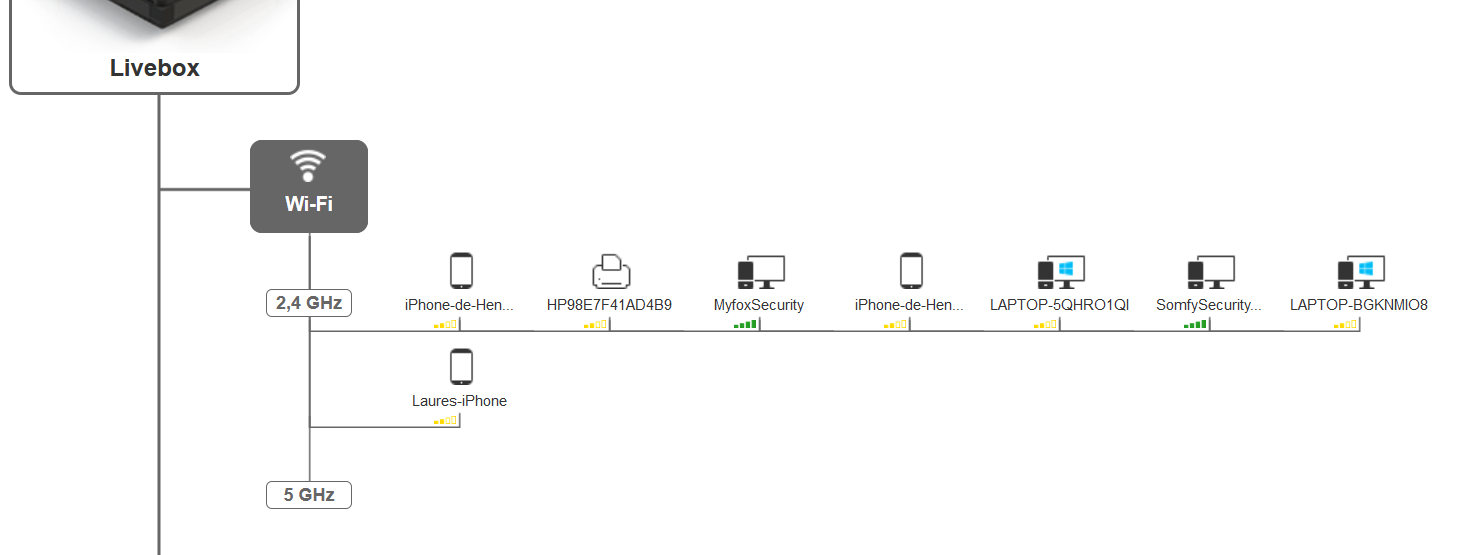

    Bonsoir, En complement de nos echanges, voici le mapping de mon reseau Livebox 2.4 Ghz. La camera "Somfy security camera" y est connectée.
    La LED de la camera est rouge fixe.
    Le problème semble venir de la connexion IP vers le Cloud. Que faire ? Merci de votre retour.
