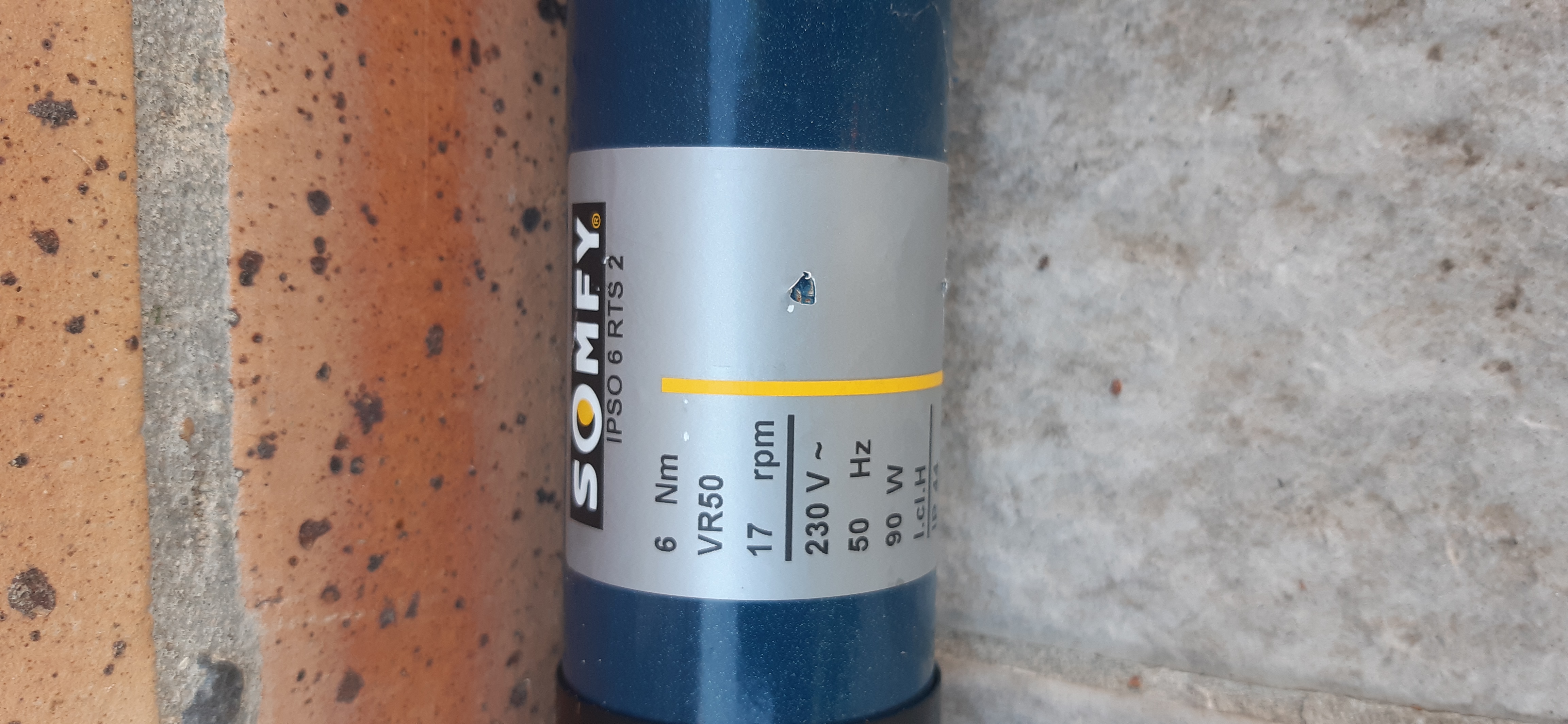

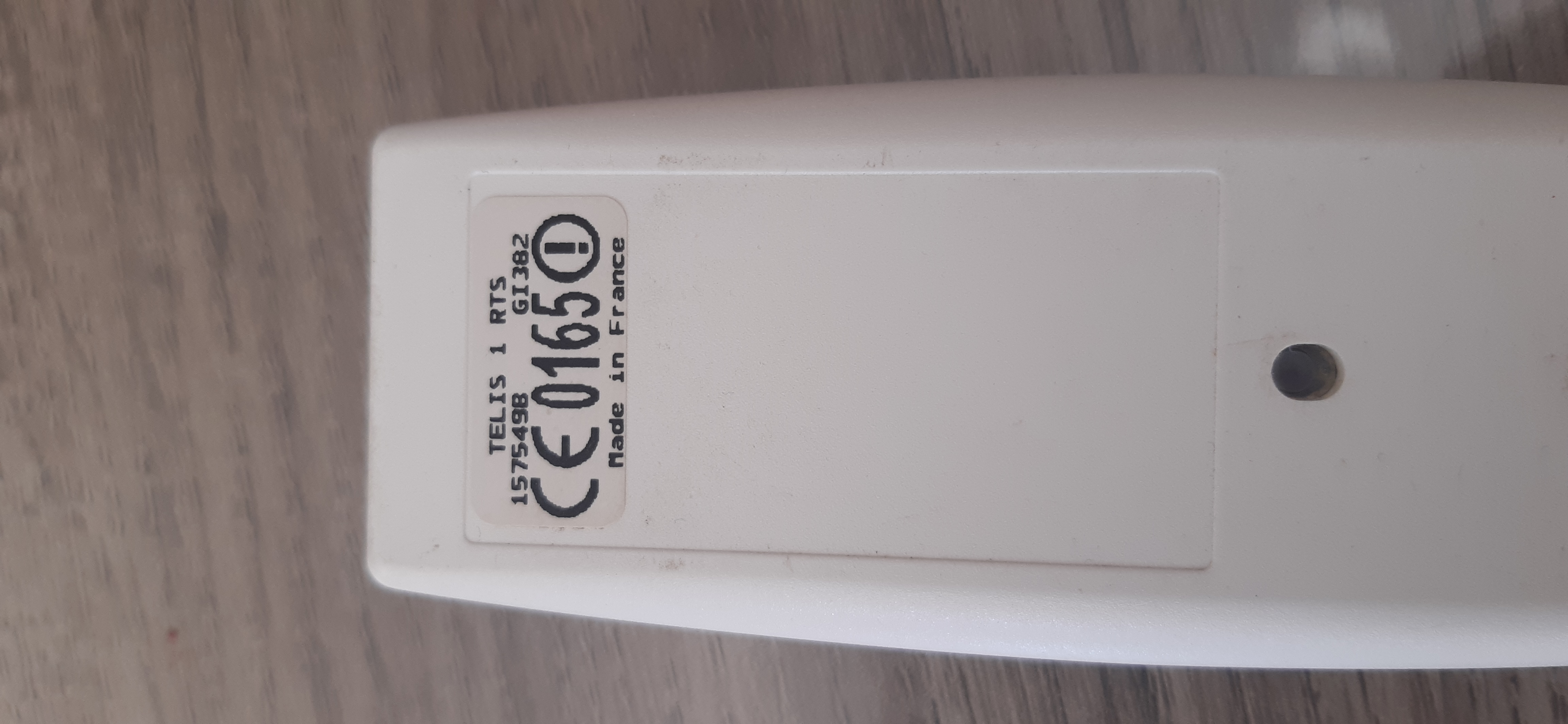

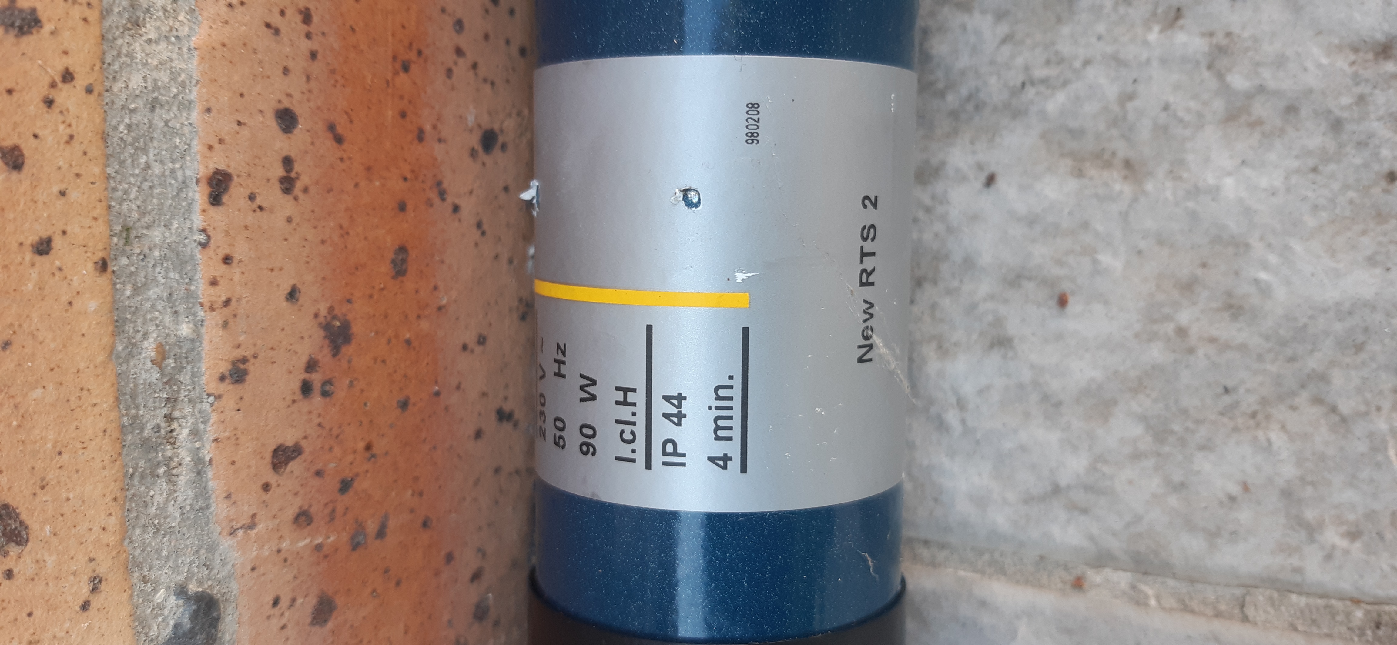

Bonjour ,mon moteur de volet roulant somfy ipso 6 rts 2 est hs , est-il possible de changer par le moteur somfy oximo rts 10/17 ou le oximo 6/17 est ce que ces les mêmes caractéristiques (encombrement, bague,fixation,cable).Ma télécommande est une telis1 rts je vous joint une photo.merci pour vos réponses.

    L'0ximo6 RTS sera parfaitement adapté, sans autre élément supplémentaire d'adaptation, en remplacement d'un IPSO6 RTS2.
    Quelles sont les dimensions de votre baie ?
