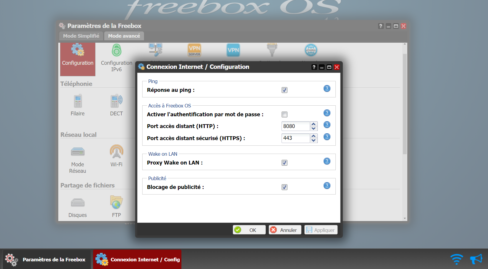

    Pouvez-vous poster une copie d’écran à partir de la console web du transmetteur en mode installateur du « Réglage réseau » et du « Réglage de l’interface ».
    De même qu’une copie d’écran de l’ouverture des ports sur votre box internet.
    De plus quel est le modèle de votre box internet ?

    Bonsoir Monsieur,
    voici les copie d ecran que vous me demandez et la BOX est une Freebox revolution V6
    Merci d avance
    Il y a plusieurs problèmes !
    Sur le "Réglage de l'interface, passez le "Port DNS" de 1024 à 80
    Sur le "Réglage réseau", "l'adresse IP box/modem adsl" ne peut pas être celle indiquée. Il faut vérifier sur votre Freebox (sur une Freebox Revolution, généralement, on trouve 192.168.0.1 ou 192.168.1.1).
    Toujours sur le "Réglage réseau", passez le "DNS Primaire" à 8.8.8.8 et le "DNS Secondaire" à 8.8.4.4
    Sur le Freebox, il faut modifier le "Port d'accès distant à la Freebox" HTTPS. (sur votre 3ème copie d'écran). Il ne doit être le même que pour la centrale. Mettez 4434.
