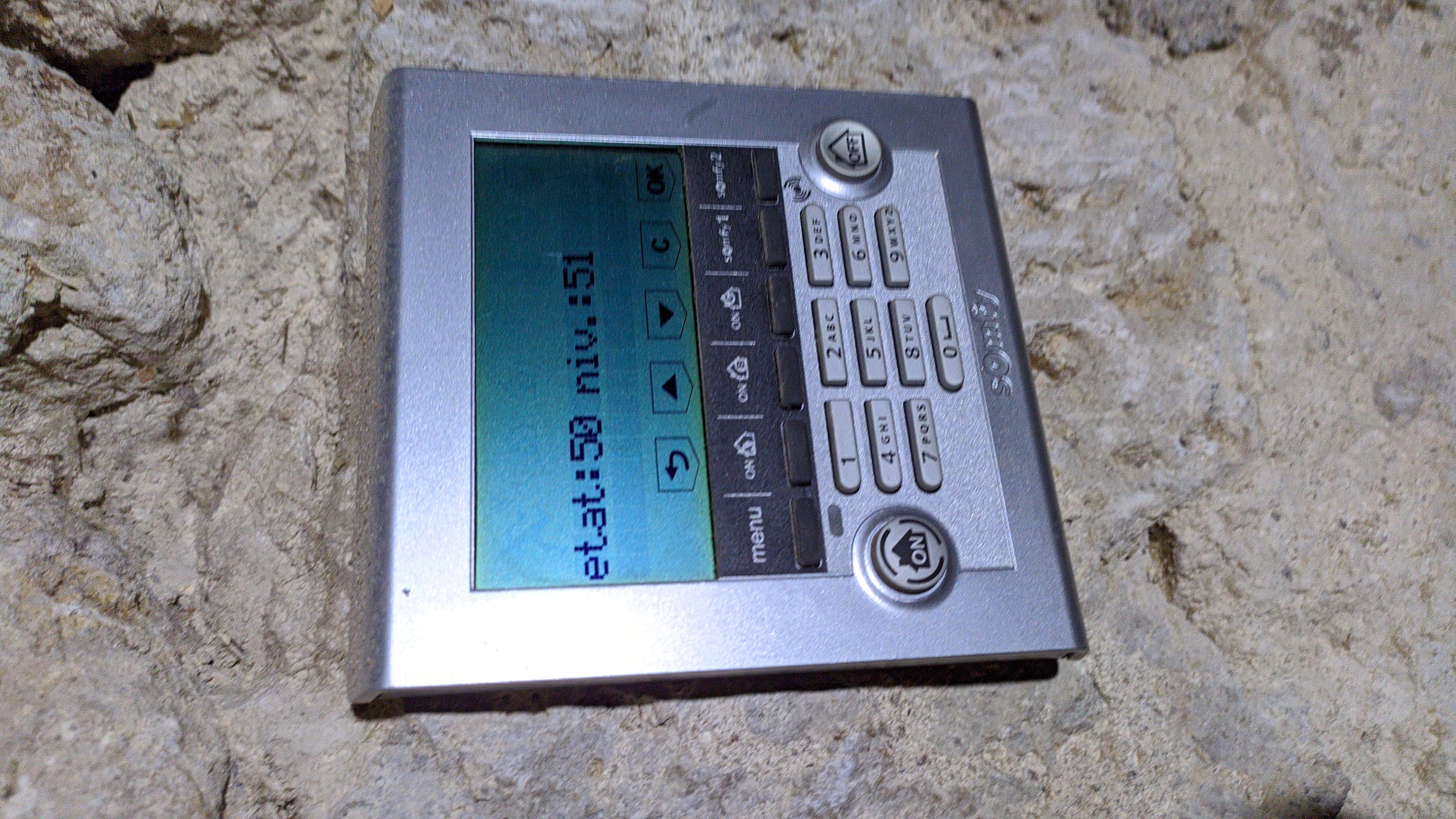

Ayant fait différentes manipulation, réinitialisation du gsm, achat et mise en service de la carte Afone, code 9972 et 9995 ( fichier ci-joint) rien ne fonctionne.
Avant j'étais sur SFR et du jour au lendemain, je n'ai plus eu de connexion gsm.

    J'ai effectivement changé d'opérateur, mais cette carte sim a toujours marché auparavant, de même en la mettant dans portable elle fonctionnait.
    J'ai toutefois changé d'opérateur, Afone et cela ne fonctionne toujours pas ( voir photos ci-jointes)

    En m'excusant de mal m'exprimer, j'étais sur SFR cela a fonctionné pendant des années, depuis septembre je n'ai plus de transmission gsm, j'ai donc décidé de passer sur Afone, mais en vain je n'ai toujours pas de transmission gsm.
    D'autre part j'avais essayé de faire fonctionner la carte SFR dans smartphone et cette dernière fonctionnait, a l' heure actuelle c'est abonnement est résilié et je suis sur le réseau Afone.
    Serait il vraiment vun problème de simlockage ou de transmetteur?

    Merci oui effectivement je suis sur Afone et j'ai un nouveau numéro de téléphone que j'ai d'ailleurs rentré a l'aide de mon pc sur le site Somfy.
    J'ai aussi réinitialisé le module gsm en suivant les infos de ce forum. Cela ne fonctionne toujours pas merci pour votre aide

    ce soir je viens de réinitialiser le module GSM;j'ai de mème essayé la carte sim Afone de portable a portable et elle marche.
    Alors comment faire pour que ce fichu transmetteur gsm refonctionne.
    j'appelle a l'aide d'un yellow.
    le boitier serait il simlocké?
