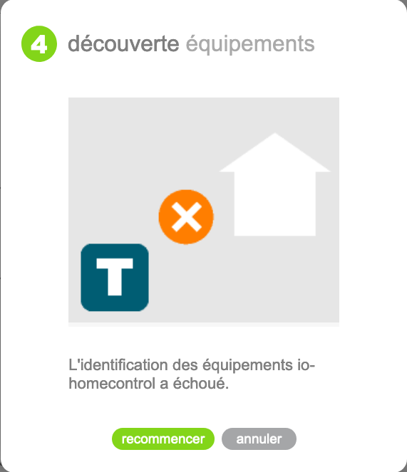

Bonjour J'avais configurer un BSO a partir du mauvais modèle de commande sur ma TaHoma. Je l'ai donc supprimé, mais depuis impossible de le re-configurer.
Message d'erreur: L'identification des équipements io-homecontrol a échoué. (voir copie d'écran en pièce jointe)
Tous les autres BSO ont pu être enregistrés sans problème.

    Réinitialisez la motorisation du BSO et recommencez l'association.

    Merci beaucoup Jean-Luc B. pour vos réponses et votre suivi.
    J'ai trouvé la procédure suivante dans les forums, qui a fonctionnée pour moi:
    1. Ouverture de mémoire du BSO: Appui 3 sec sur la touche prog de la télécommande associée au BSO.
    2. Dans l'interface TaHoma faire une recherche sans télécommande. En principe le BSO réapparait.
    3. Fermeture de mémoire du BSO: Appui 1 sec sur la touche prog de la télécommande associée. Cette étape est indispensable pour que la télécommande fonctionne à nouveau avec le BSO.
