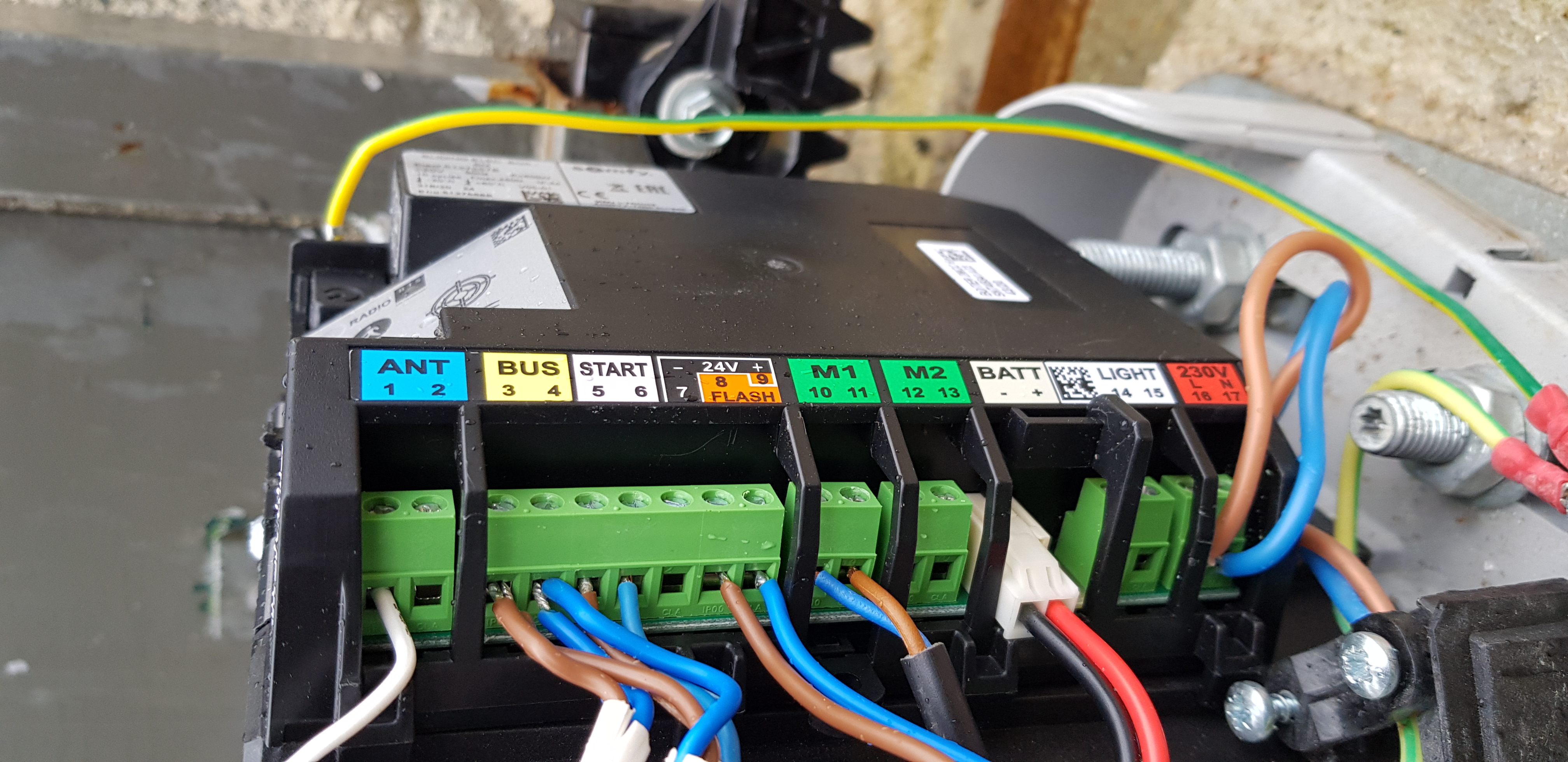

    Avez-vous bien branché les deux fils du moteur sur les bornes M1 du boîtier ?
    Montrez des photos du boîtier avec vues sur le câblage.

    bonsoir richy voici la photo le moteur marche que en mode batterie cordialement didier
    Richy C.
    Richy C.
    Richy C.
    Photo incomplète, montrez le boîtier complet.

    Bonjour voici la photo qui j'espère vous ira merci beaucoup de bien vouloir me donner des conseils car le moteur marche très bien avec la batterie cordialement didier
