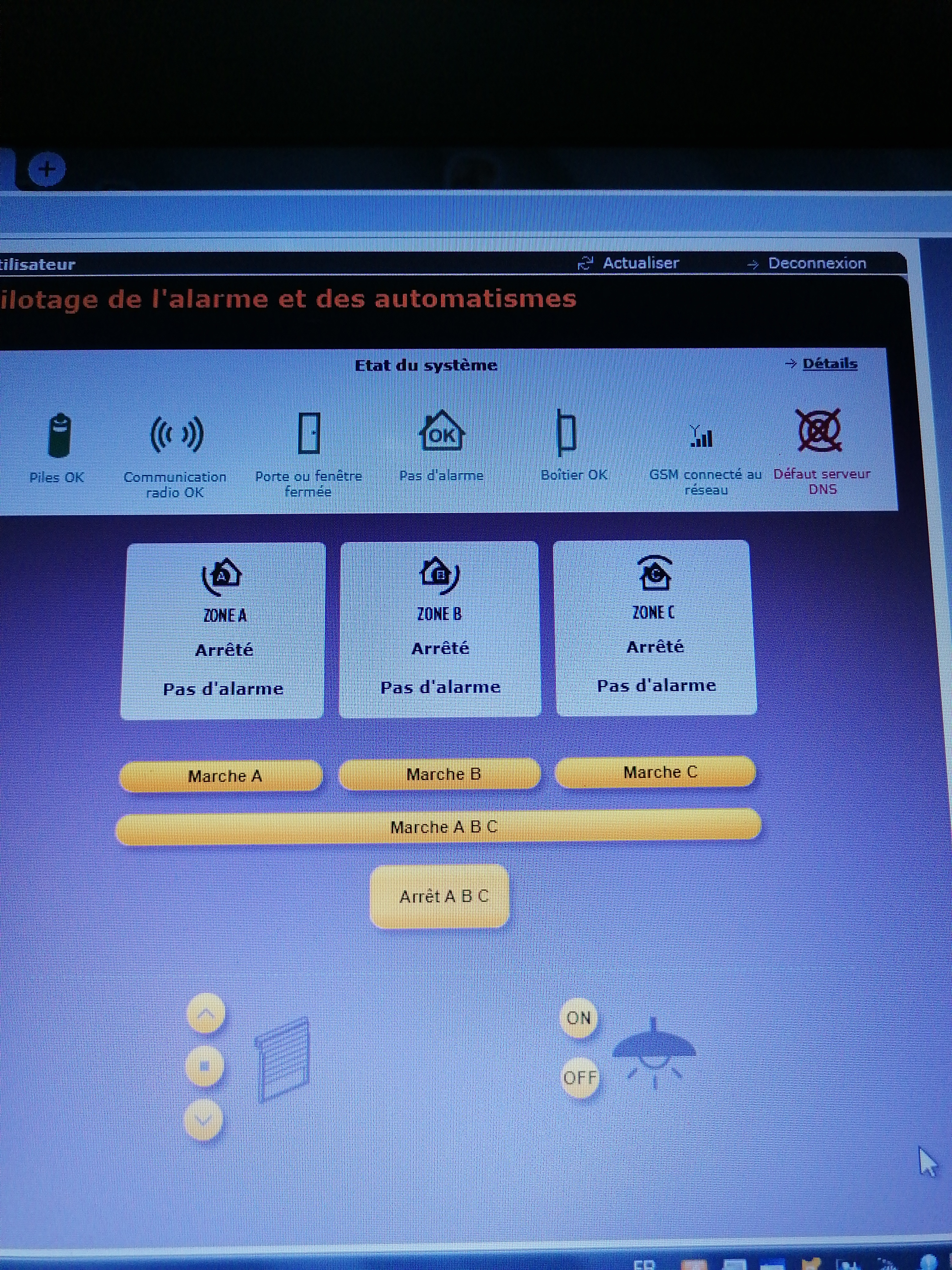

Defaut serveur DNS Protexiom?
Bonjour, mon alarme fonctionne mais la centrale indique 'defaut serveur DNS' (cf photo). Quelle est la procedure a suivre pour resoudre cette anomalie?
Cela empeche-t-il mon alarme de fonctionner correctement?
Merci pour votre aide.

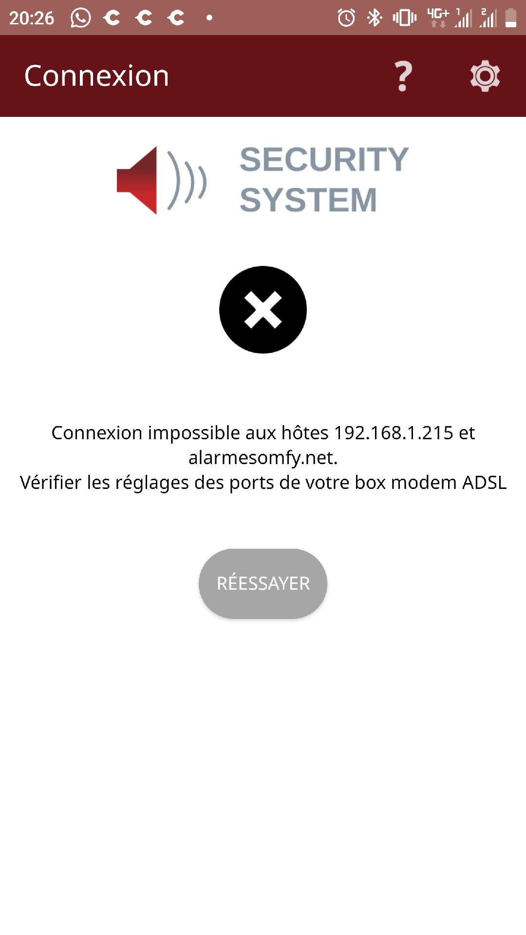

    bonsoir jean-Luc,
    voici le message qui apparait après avoir mis les nouveaux réglages des DNS primaires et secondaires

    Bonjour Daouda
    Vérifiez avec ce petit outil que les ports 80 et 443 soient bien ouverts.

    Jean-Luc,
    Voila ce que ça me donne, je ne sais pas comment interpréter les résultats.
    Merci beaucoup pour ton aide.

    Bonjour Daouda
    ça veut dire que les ports 80 et 443 ne sont pas ouverts, d'où l'impossibilité de connexion à distance. Il faudrait voir avec SFR, pourquoi les ports restent bloqués.
    Bonne journée !

    44 / 100
    J'ai également un problème de connexion à distance avec l'application. Je peux accéder avec l'application en WiFi mais pas en 4g. Quand j'accède à l'alarme avec mon pc via l'adresse Wi-Fi en mode utilisateur tout esy est en vert sauf le @ qui est en rouge barré et noté défaut serveur dns. J'ai vérifié et refais les réglage des ports http80 et https 443 sur ma box.

    Bonjour Thibaut
    Sur le "Réglage réseau", passez le "DNS Primaire" à 8.8.8.8 et le "DNS Secondaire" à 8.8.4.4

    44 / 100
    Merci pour votre réponse, tout re-fonctionne correctement.
