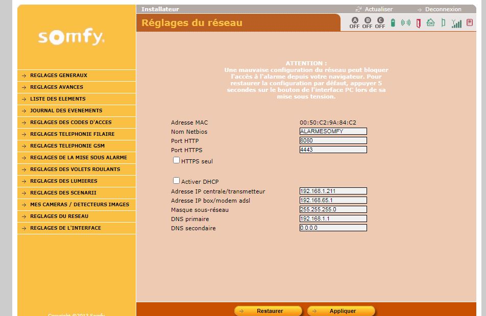

    Bon je me suis connecté, voilà les réglages, mais j'ai je me suis trompé je pensais que les port avais changé dans l'interface et j'ai modifié et sauvegardé la page. Je pense que je n'aurai pas du et je me souviens plus du port DNS et du port serveur externe qui était configuré

    C'est bon pour les port DNS et port serveur externe sur le réglage Interface.
    Bonjour Michel
    Sur le réglage de l'interface:
    Port DNS = 80
    Port Serveur externe = 80
    Sur le réglage réseau, "l'adresse ip box/modem adsl" devrait commencer par 192.168.1.xxx

    Bonjour Jean-Luc, j'avais vu que l'adresse IP "box/modem adsl" était pas bonne j'ai vérifier cette IP et je les modifié et j'ai changé le Port Serveur externe = 80 et là ça fonctionne. Nickel, merci beaucoup à vous, toujours au top. Je ne peux pas vous attribué la bonne réponse comme je n'ai pas créé le sujet. Mais encore une fois merci et bonne journée.

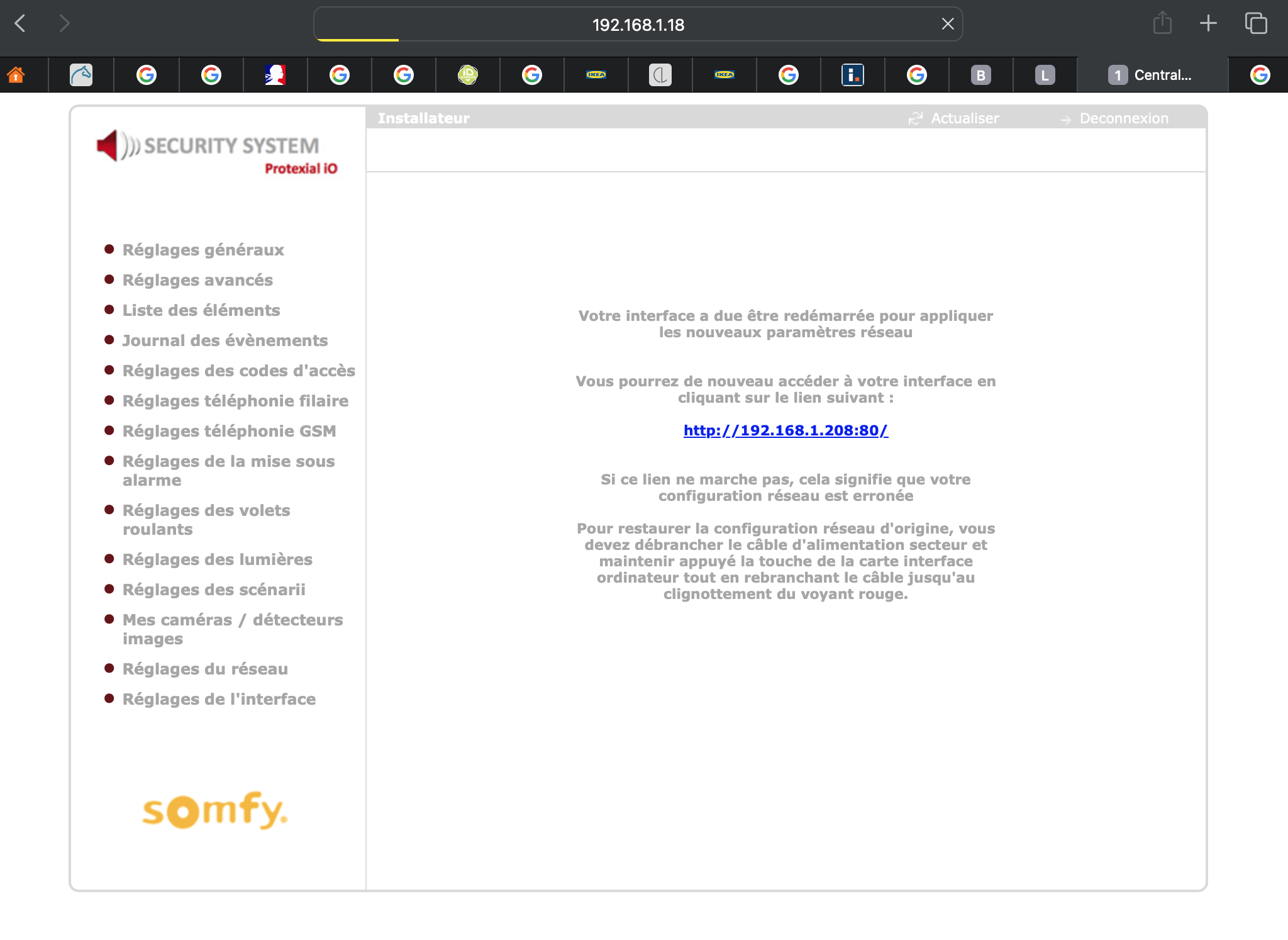

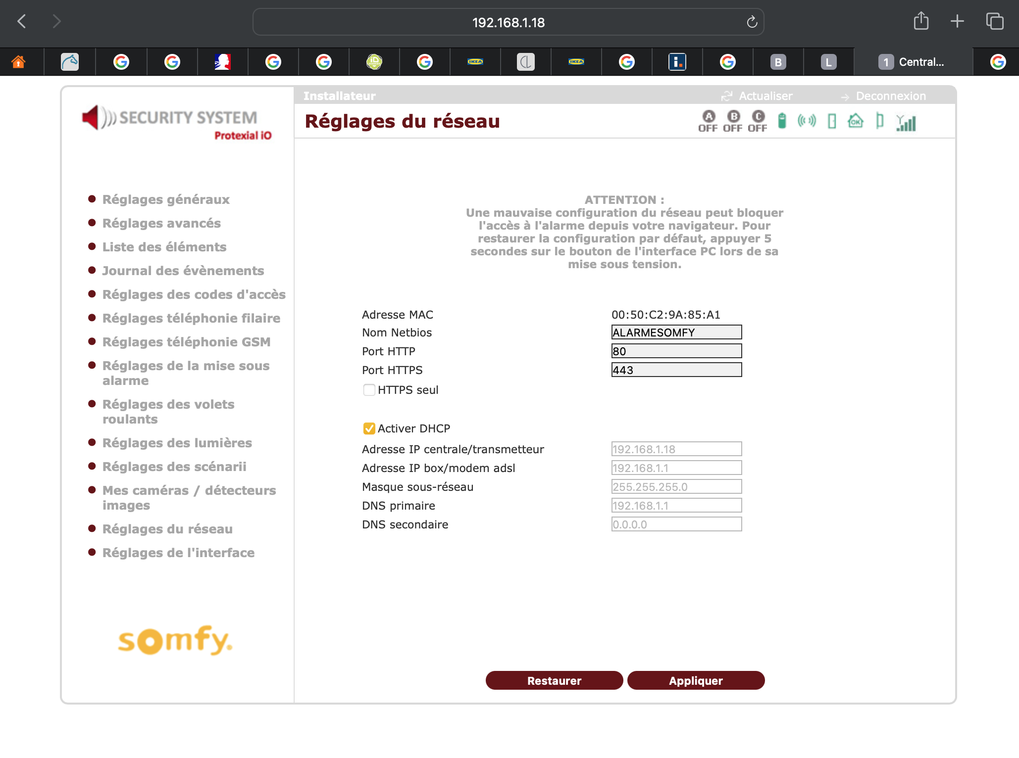

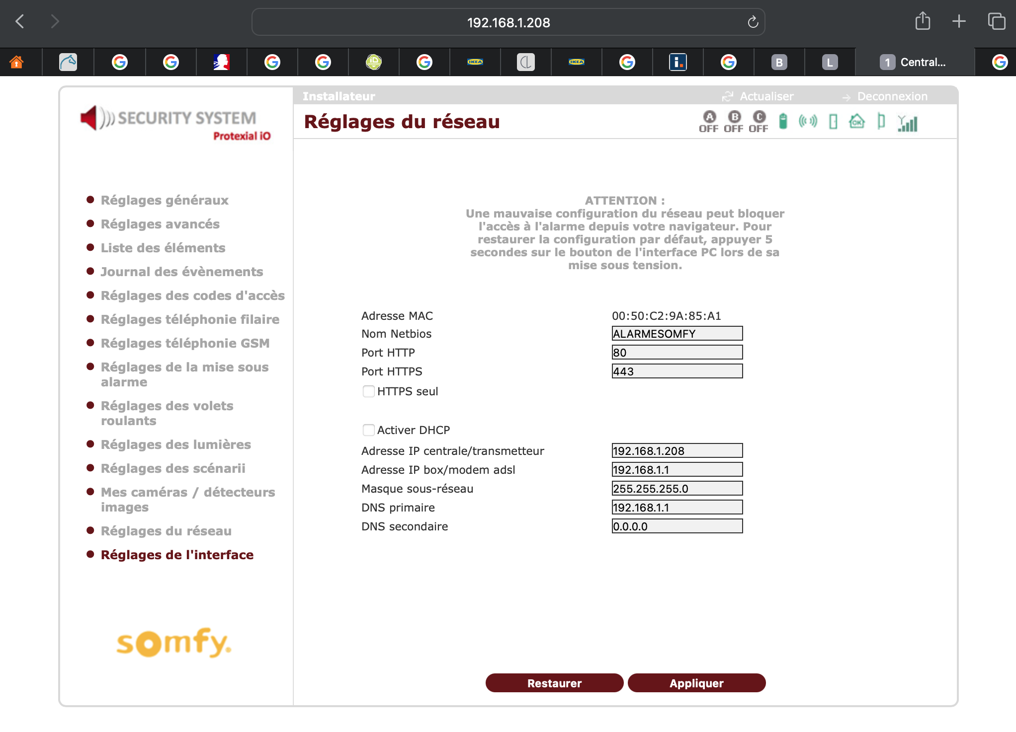

    J'ai bien lu l'ensemble de la discussion et cherché sur le forum mais mon problème semble différent.
    En effet, je n'arrivais plus à me connecter à distance à l'application SOMFY pour piloter mon alarmer SOMFY Protexial iO (message "échec connexion"). J'ai donc fait un reset comme mentionné dans les forums pour réinitialiser le module IP:
    https://forum.somfy.fr/questions/560538-suite-changement-box-adsl-arrive-connecter-interface-pc-alarme
    ou pour le paramétrage de ma box orange :
    https://somfy.engagement.dimelo.com/files/attachments/566...
    Tout a refonctionné après avoir fait les manipulations, mais quelques minutes après le problème revient : plus possible de me connecter à distance "échec connexion".
    Je me reconnecte sur mon interface PC, et je m'aperçois que dans les "réglages réseau", la case "activer DHCP" n'est plus décoché. Alors que je l'avais bien décochée...
    Je la décoche donc à nouveau, met à jour l'adresse IP centrale / transmetteur (qui avait aussi été reiniatilisée), j'applique les modifications et tout fonctionne à nouveau.
    Mais quelques minutes plus tard, c'est à nouveau réinitialisé... avec la case DHCP recoché... et je vois que le voyant IP dans la centrale clignote constamment en rouge.
    Je ne comprends pas pourquoi le paramétrage se perd et se réinitialise? Pensez-vous que le module IP soit en cause?
