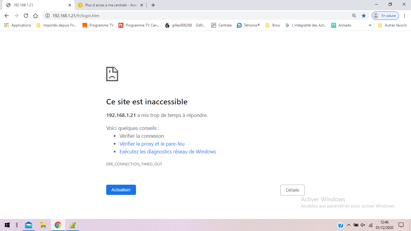

    voila le resultat lorsque je veux acceder aux reglages j'ai bien verifie sur mon clavier a code de l entrée de mon de mon domicile et l'adresse est bonne
    voila mon soucis
    Bonjour Gilles
    Voilà qui est plus clair.
    Commencez par relancer votre box internet.
    Si c'est pareil, vérifiez le câblage entre l'alarme et votre box internet, je vous conseille de changer le câble.
    Attention à ce que les piles de la centrale ne soient pas trop vieilles, au besoin, changez les.
    Si avec tout ça, c'est pareil, réinitialisez le module IP suivant la procédure: https://www.somfy.fr/assistance/videos/alarme/protexiom#v...
    Il faudra après cela, récupérer l'adresse IP sur le clavier (ça vous savez faire) et réessayer la connexion.
    Tenez-nous au courant.

    Bon j'ai reinitialisé l adresse IP tout c'est bien passé mais toujours pareil par contre je suis étonné de l adresse 192.168.0.3 ?? c 'est normal
    L'adresse que vous obtenez, signifie que le module n'arrive pas à communiquer avec votre box internet. Ce peut être un problème d'alimentation électrique, un problème de câblage, un problème sur la box internet.
    Vérifiez tous ces points.

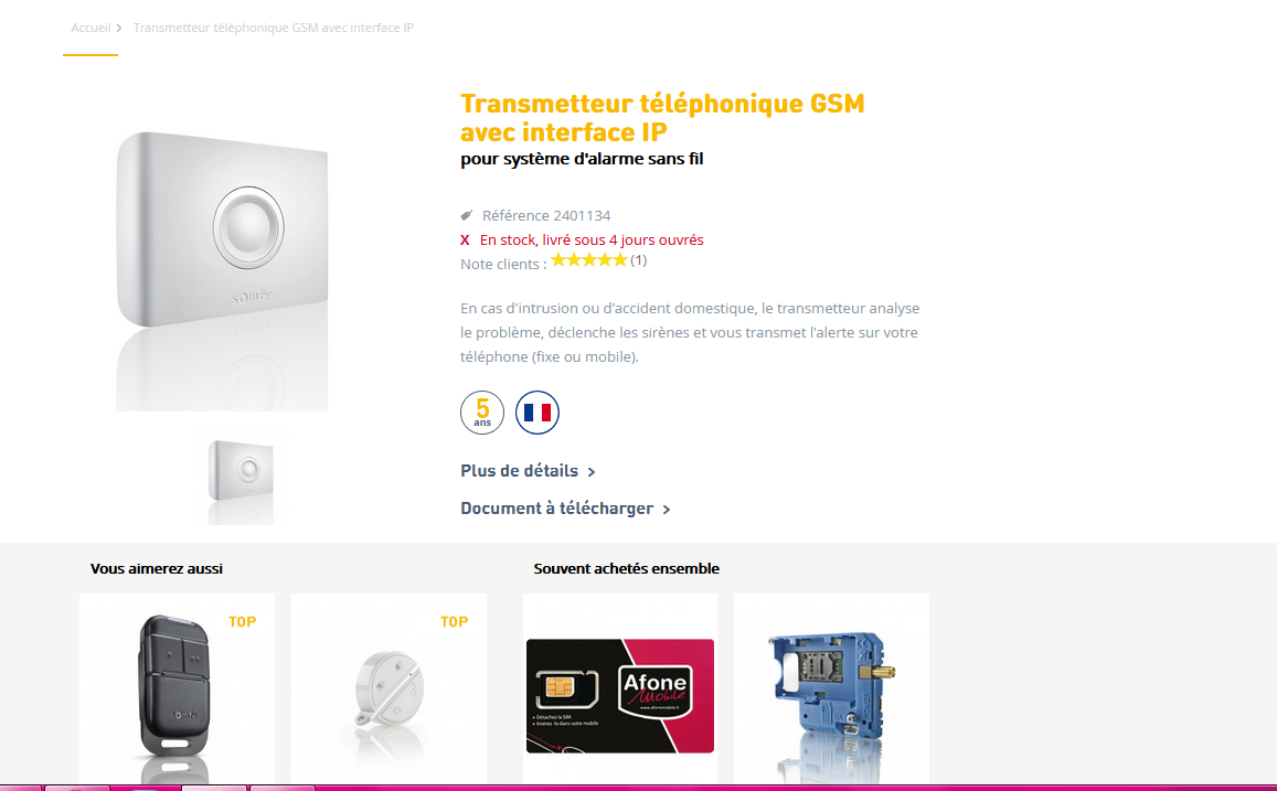

    Je suis allé sur le site SOMFY, j'ai eu beaucoup de mal à trouver la Transmetteur téléphonique GSM avec interface IP, mais pas moyen de passer commande.
    Pourriez-vous m'aider de nouveau pour que je puisse avancer.

    Bonsoir Thierry
    Effectivement l'offre a disparue de la boutique SOMFY.
    Il n'y a plus qu'a attendre qu'un Yello vous propose quelque chose, car je travaille pas pour Somfy, je suis un particulier comme vous qui partage sont expérience, et que Somfy a tagué EXPERT pour sa contribution sur le forum.
