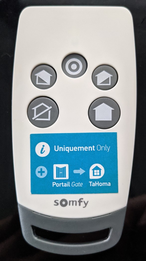

    Oui j'ai bien reçu une télécommande blanche nommée simplement REMOTE, mais je n'ai pas vu comme la rajouter dans les équipements de la Tahoma.
    J'ai l'impression que cette télécommande ne sert que si on prend une alarme SERENITY, j'ai trouvé cette doc "notice-telecommande-tahoma-serenity-2401370-somfy.pdf" qui indique de se connecter au portail Serenity dans la Tahoma.
    Ce qui est curieux, c'est qu'il y a une étiquette avec un logo de Portail dessus (cela serait curieux de fournir une télécommande qui ne fonctionne que si on prend un abonnemment ?)
    Cette TC blanche est multi tâches:
    1) TC relais pour affecter un portail RTS à Tahoma.
    2) TC alarme Sérénity.
    3) Lanceur de scénario.

    Ah super ça me fait une télécommande de plus.
    Mais je ne vois pas comment la rajouter dans les equipements commandes, je n'ai que Keygo,smoove lanceur de scenario et IZIMO
    Il faut l'affecter dans "autres Somfy".
    Sur l'interface Tahoma allez dans configuration > autre somfy > ajouter > sélectionner la TC > suivre les instructions.

    Merci pour toutes les réponses ça fonctionne parfaitement
    Pour la télécommande blanche on peut paramétrer 3 boutons sur les 5 (total, partiel 1, partiel 2)
