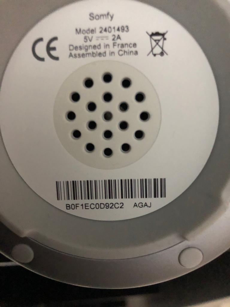

Bonjour, je viens de recevoir ma one+ et impossible de l’installer ... j’y suis depuis des heures mais elle ne veut rien savoir.
J’ai un iphone ios 14.2, l’app sur le téléphone somfy protect et une freebox delta.
Que je lance l’app alors que mon telephone est bien sur le reseau wifi. Rien ne ce passe aucune detection auto comme sur la video. J’arrive sur la base des telephone android. Je tape les codes wifi mais rien ne se passe, j’ai un message d’erreur au bout de 5 minutes.
J’arrive a connecter la one + en allant de reglage/wifi et la sa me demande si je souhaite connecter la one+ tous se valide mais de nouveau rien ... l’app somfy ne reconnait pas le faite que les deux sont relié.
