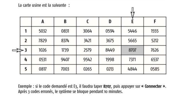

    je n'ai plus cette carte???
    Voici la carte !
