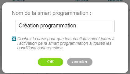

    Postez des copies d'écran de la smart ?
    Avez-vous coché la case au moment de l'enregistrement (voir photo).

    Questions: Avez-vous coché la case lors de la validation du smart ?

    Oui j'ai coché la case smart.

    Vous enregistrez la fabrication, une fenêtre s'affiche dans laquelle vous devez cocher la croix, puis une autre fenêtre s'affiche dans laquelle vous nommez le smart.

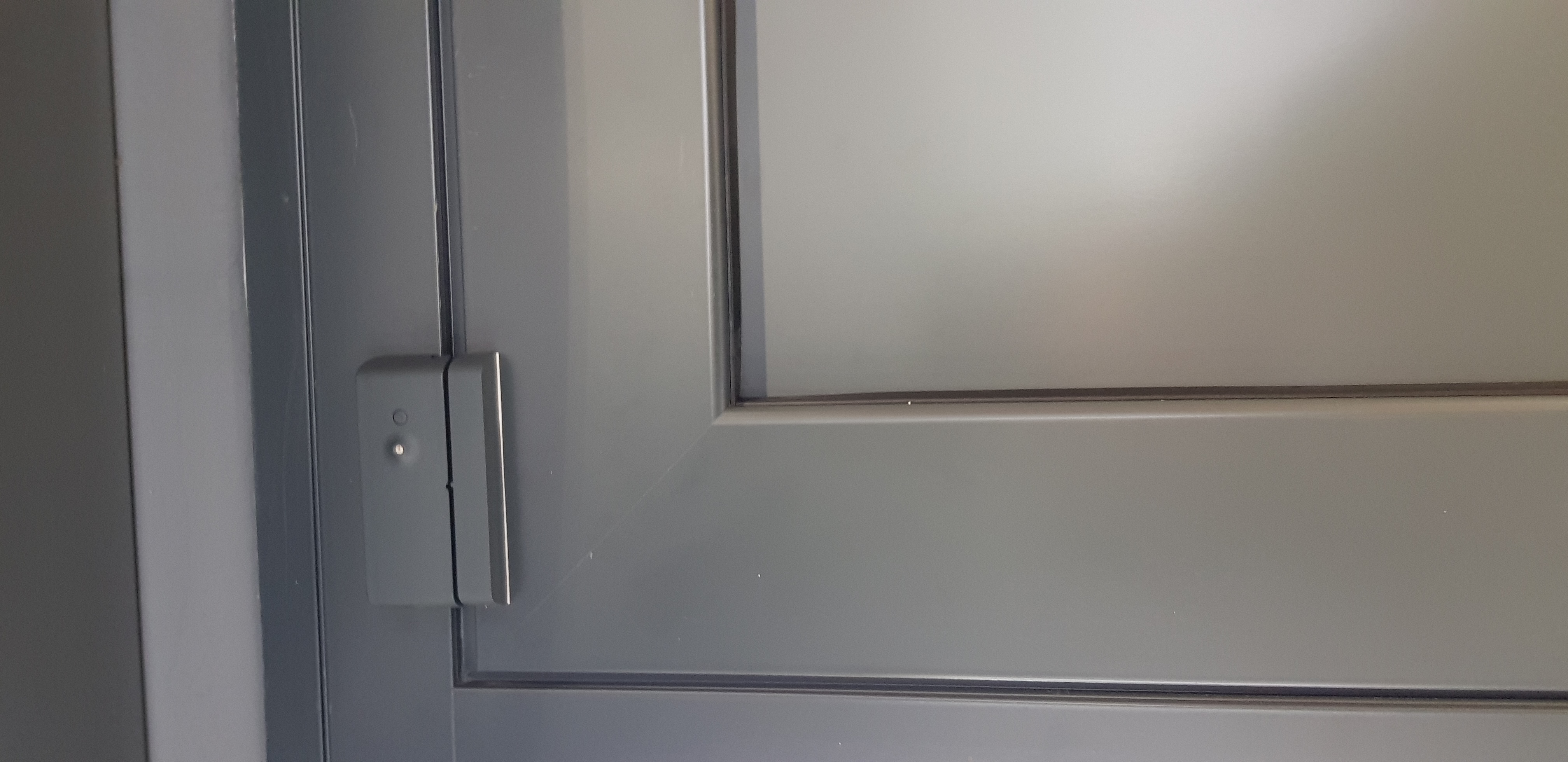

    Posez ici une photo du D.O avec vue d'ensemble de la porte.

    Voici la photo demandée.

    En quel matériau est cette porte ?

    Menuiserie Alu.
    Ben voilà....
    Ca ne pourra jamais fonctionner sans qu'il y ai de temps à autre des pb.
    Pour les menuiseries alu il faut impérativement ce D.O déporté; https://www.somfypro.fr/trouver-un-produit/-/e-cat/187510...

    Le problème semble venir du DO. Retour chez Somfy, j'attend le nouveau DO.
