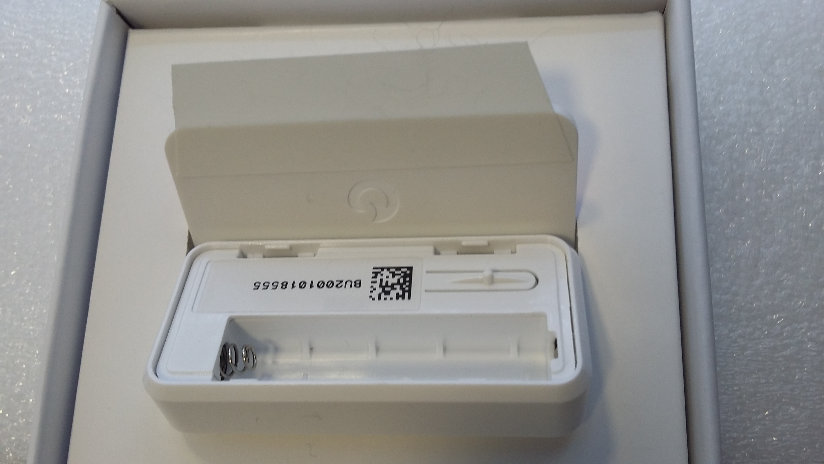

Comme de nombreux utilisateurs, j'ai un problème avec le capot d'un de mes badges Somfy Protect (bizarrement un seul sur 3) qui se détache sans cesse.
Puis-je être contacté par un membre du staff Somfy afin de procéder au remplacement?

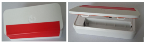

    En attendant qu'un Yello vous contact pour vous envoyer un nouveau capot, réalisez comme sur la photo ci jointe une charnière coté interrupteur de sécurité.
    En rouge pour bien voir, et en blanc c'est invisible.
    Il faut coller le scotch lorsque le capot est a 45° pour obtenir une tension lors de la fermeture.

    Juste pour rire, j'utilise le même scotch sur le badge et je ne veux pas en changer car j'imagine déjà la tête des vis au changement de pile. Il faut un tournevis d'horloger, et je pense que la pointe du couteau de cuisine va donner de super résultat :))
