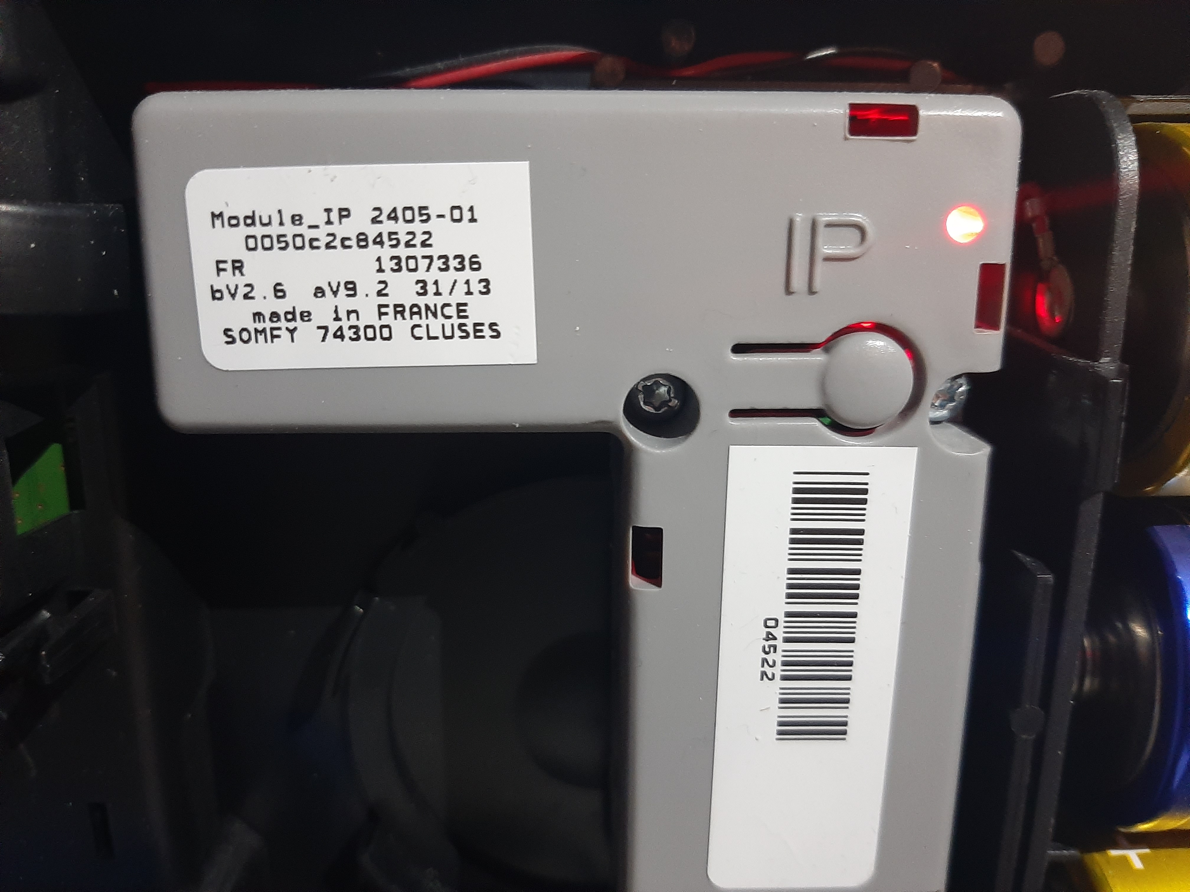

    Bonjour Anne Laure,
    Je vous confirme que d'après ce que vous nous indiquez, il semblerait que votre module IP soit défectueux. Afin de gérer votre SAV, je vais avoir besoin d'informations personnelles et c'est pour cette raison que je viens de vous envoyer un mail pour continuer votre dépannage en privé.

    Bonsoir Gaëlle
    Voilà la photo demandée. J'attends votre retour. Merci d'avance.
    Cordialement.
