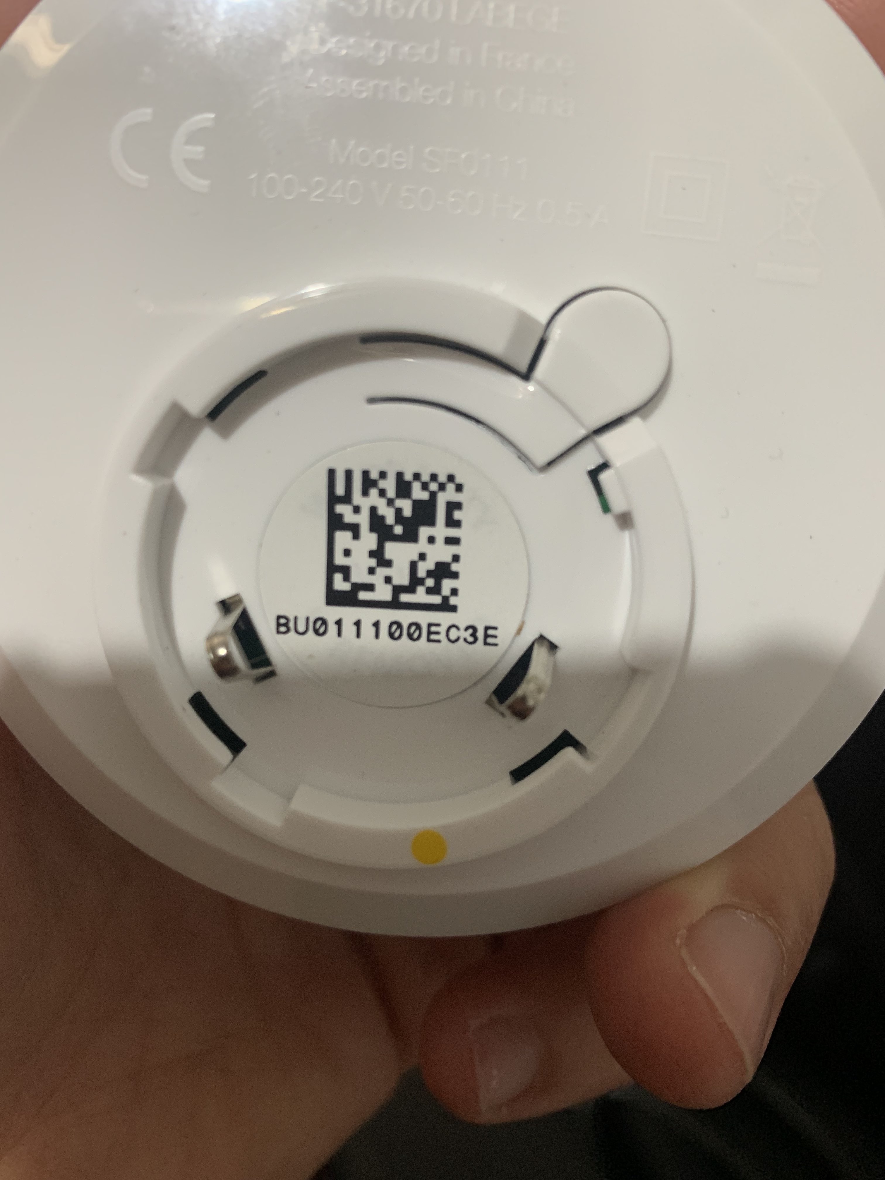

    Bonjour Damien,
    Afin d'identifier la source du défaut que vous rencontrez, je vais avoir besoin de l'adresse MAC de votre Link que vous trouverez au dos de ce dernier sous l'adaptateur secteur.
    Damien P.
    Damien P.
    Damien P.
    74 / 100
    Bonsoir Gaëlle B.,
    Vous trouverez ci joint une photo du MAC relatif au nouveau link BU011101F29F2029 que je n arrive pas à installer.
    Avant d etre cassé par megarde, l ancien Link installé sur l alarme portait quand a lui le MAC BU011100B17A
    Dans l attente de vous lire,
    Bien Cordialement.
    Gaëlle B.
    Gaëlle B.
    Gaëlle B.
    Bonjour Damien,
    Votre ancien Link est toujours associé à votre compte il va falloir le supprimer pour pouvoir réinstaller votre nouveau Link. Pour le supprimer connecter-vous à votre compte somfy protect, aller dans les 3 petits points en bas a droite, puis l'onglet "mes équipements" et ensuite vous sélectionner le link et vous cliquez sur supprimer.
