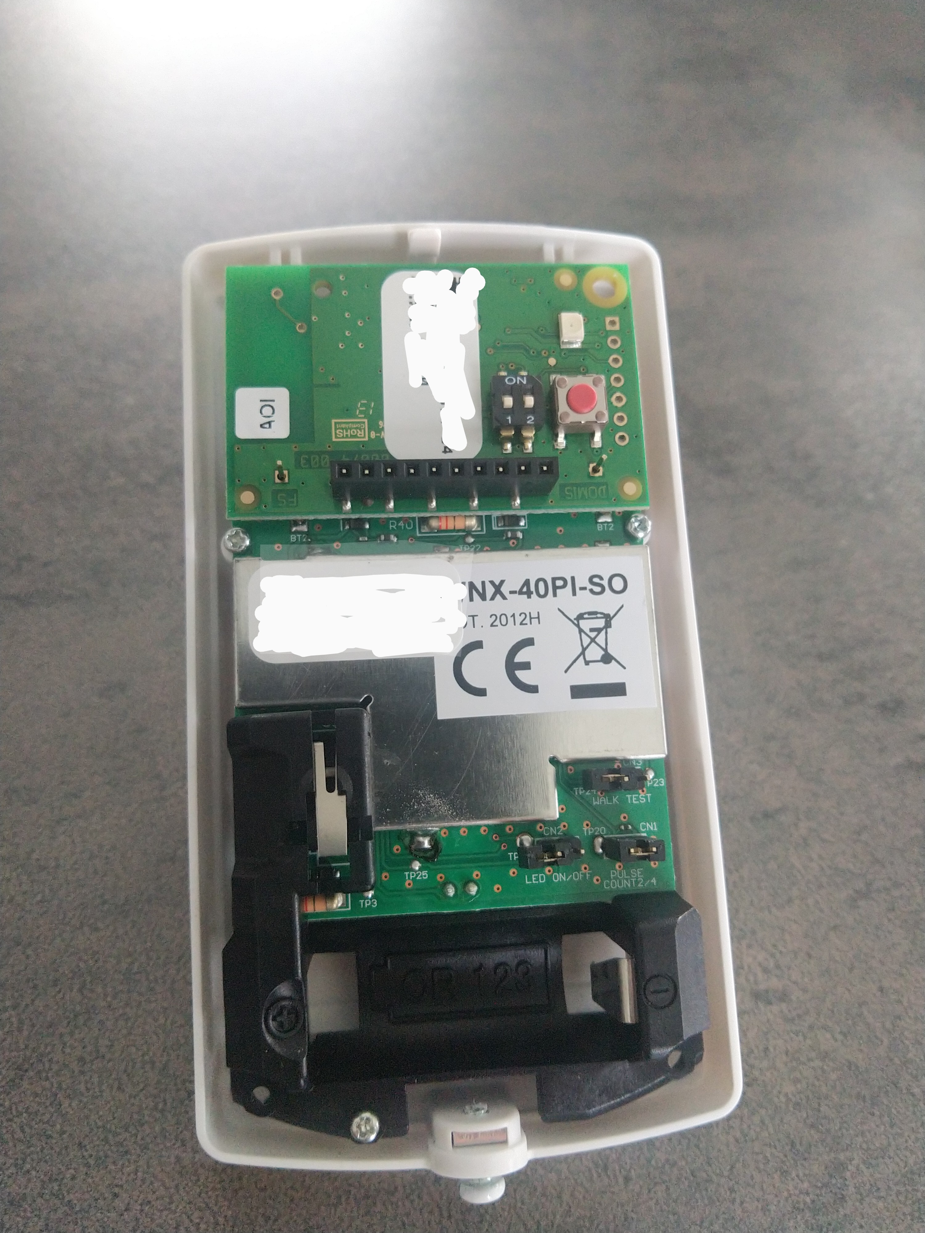

    Voici le détecteur.
    Merci pour votre aide
    D'accord....? Mais si vous cachez l'essentiel, comment voulez-vous que j'identifie ce détecteur ?

    J'ai bidouillé la languette afin de la faire sortir davantage et ça fonctionne.
    Merci pour votre aide et joyeux Noël!!!
    Parfait, c'est ce qu'il fallait faire.
