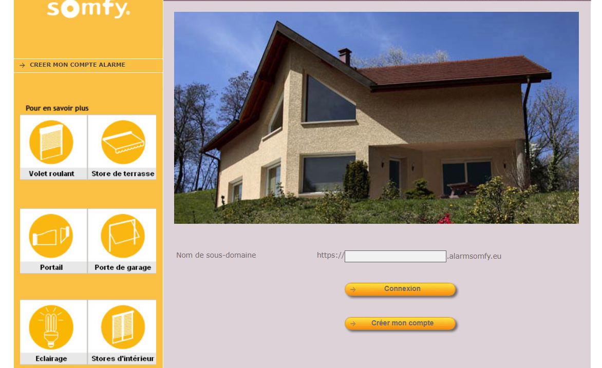

Qu'est-ce que vous avez avant cet écran ?
Est-ce que vous avez renseigné le nom de sous-domaine ?
Normalement c'est le but de la manœuvre, créer un compte permet de recevoir un nom de sous domaine sous la forme xxx.alarmsomfy.eu.
Donc non je n'en ai pas renseigné.
Exact, ça fait un moment que je n'ai pas créé de compte !

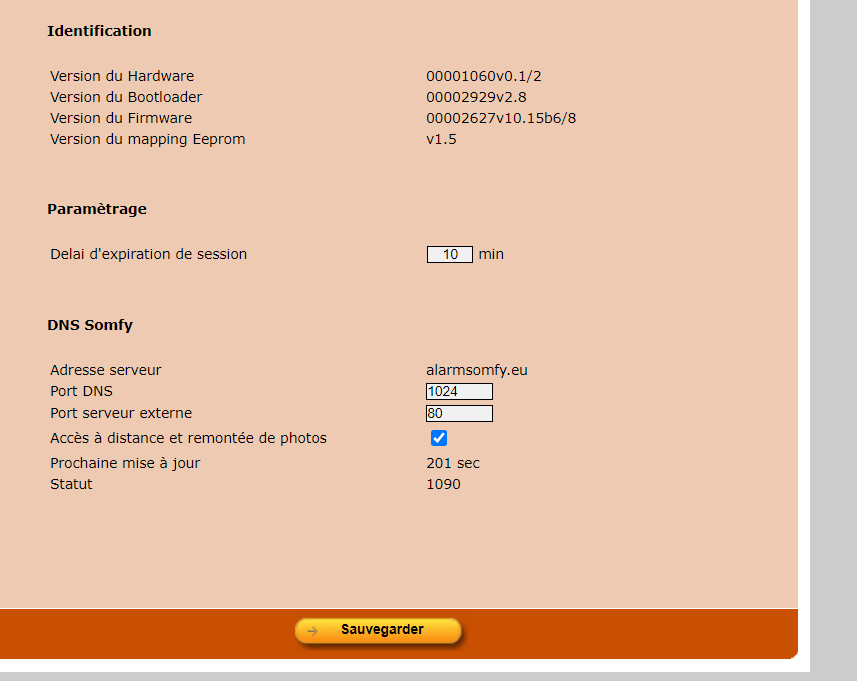

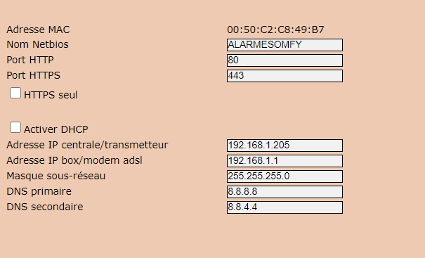

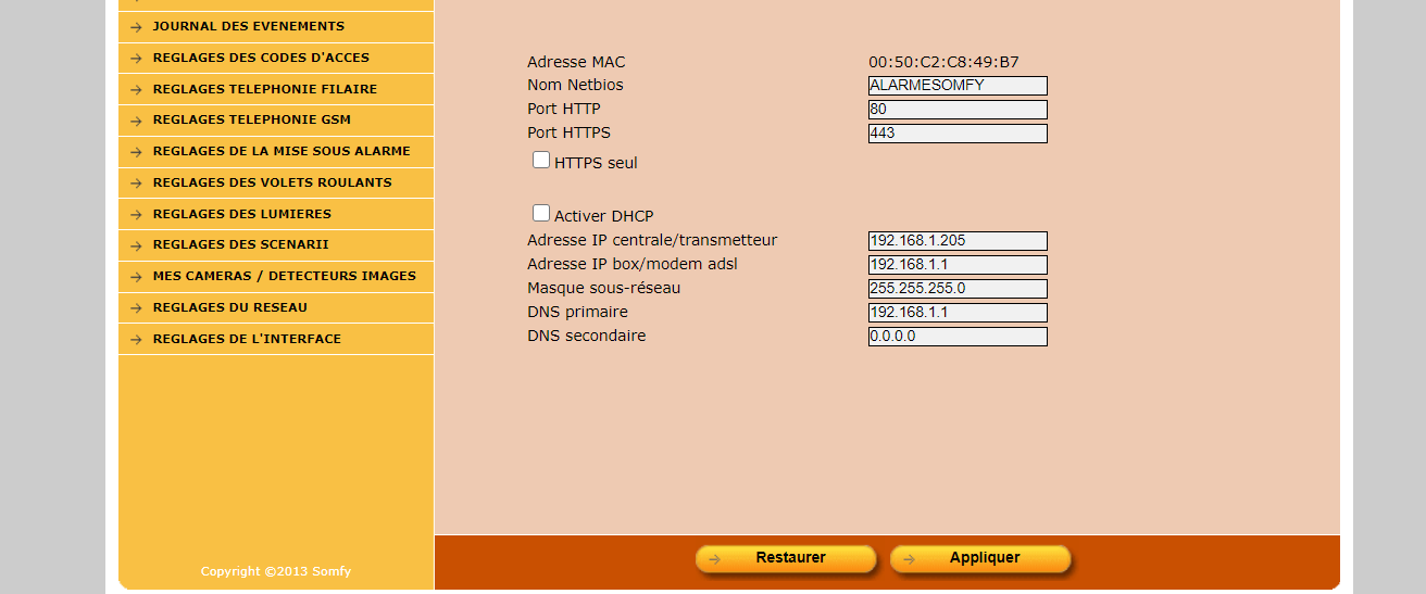

Est-ce que vous pouvez vous connecter en local sur votre centrale en mode installateur et faire une copie d'écran du "Réglage de l'interface et du "Réglage réseau".
Sur le "Réglage réseau", mettez 8.8.8.8 en DNS Primaire et 8.8.4.4 en DNS Secondaire.
Sur le 'Réglage de l'interface", passez le "Port DNS" de 1024 à 80.
Refaites un essai de création de compte.
Si ça ne fonctionne pas, laissez les réglages tels que modifiés et attendez qu'un Yellow vous contact. Il regardera ce qu'il se passe sur le serveur grâce au n° que vous avez fournit dans la question initiale.

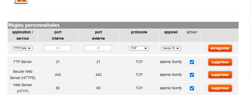

Pourquoi avoir ouvert le port 21 pour votre système d'alarme ? Même si je ne pense pas que le problème vienne de là, cette ouverture n'est pas utile.
Concernant votre problème de création de compte d'accès à distance, lorsque le site vous demande de débrancher/rebrancher électriquement votre système d'alarme, pouvez-vous confirmez qu'il est impossible d'atteindre l'interface PC lorsque transmetteur est débranché électriquement ?
Bonjour Thomas,
j'avais ouvert le port 21 car j'avais vu sur un autre sujet que ce pouvait être une solution au problème.
Je l'ai refermé.
