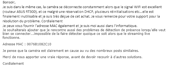

Je suis dans le même cas, la caméra se déconnecte constamment alors que le signal WIFI est excellent (routeur ASUS RT300), et ce malgré une réservation DHCP, plusieurs réinitialisations etc...elle est finalement inutilisable et je suis très déçue de cet achat. Je vous remercie pour votre support pour la résolution du problème. Cordialement
Je peux vous fournir l’adresse MAC également et je suis moi aussi dans l’informatique.
Je souhaiterais ajouter que je rencontre aussi des problèmes de détection de présence lorsqu’elle veut bien se connecter...impossible de la faire détecter quoique ce soit alors que le streaming live fonctionne.
Adresse MAC : 0076B1082C10
Je pense que la caméra est clairement en cause au vu des nombreux posts similaires.
Merci de nous apporter une vraie réponse, avant de devoir recourir à d'autres solutions.

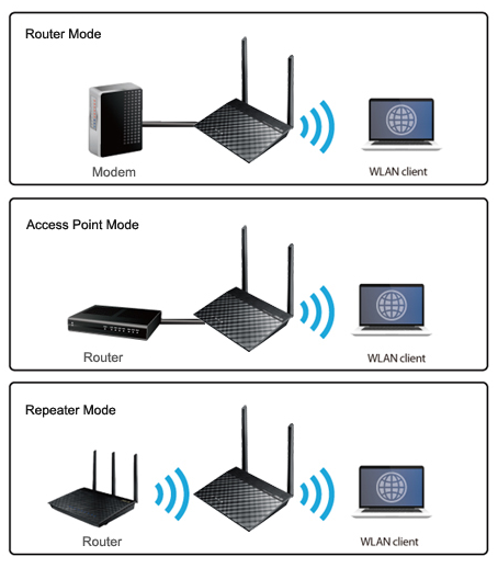

    Votre routeur est plutôt pointu à régler.
    Dans un premier temps pouvez vous vous assurer qu'il dispose bien de la dernière version de FIRMWARE.
    Ensuite il dispose de plusieurs fonctions comme un Taffic Analyser , mais surtout une fonction Adaptative QoS.
    Dans cette fonction assurez vous que la caméra dispose de la priorité maximum afin que le routeur ne la mette pas en attente au profit d'un autre périphérique qui demanderait plus de bande passante.

    Désolé, mais votre routeur est trop pointu à régler. Je n'ai rien trouvé pour l'instant.
    Ce n'est pas la première fois que je vois des problèmes avec les routeurs de gamer. Il y a tellement d'option qu'il est très difficile de trouver la raison sans une analyse du dialogue sur le réseau.

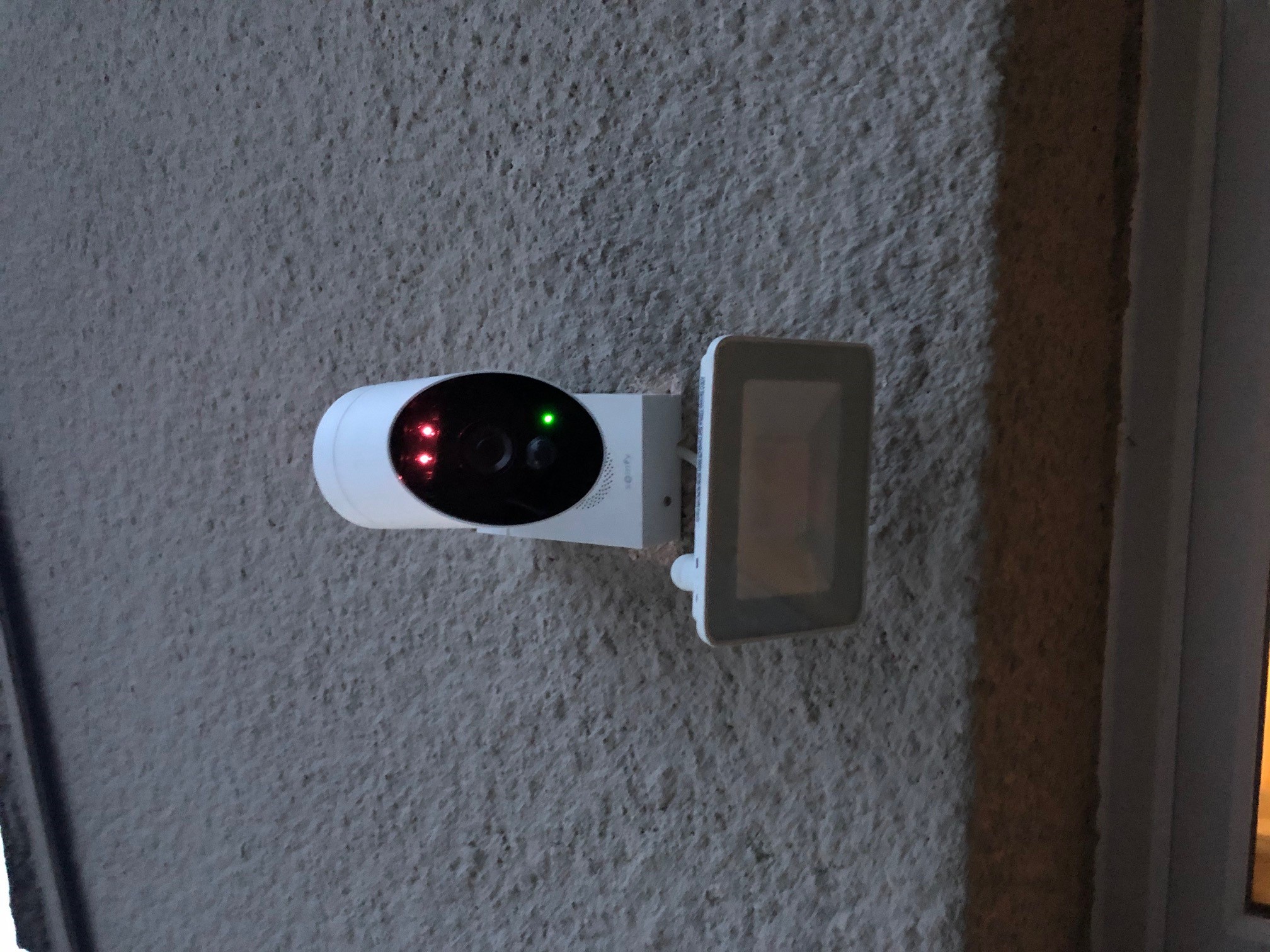

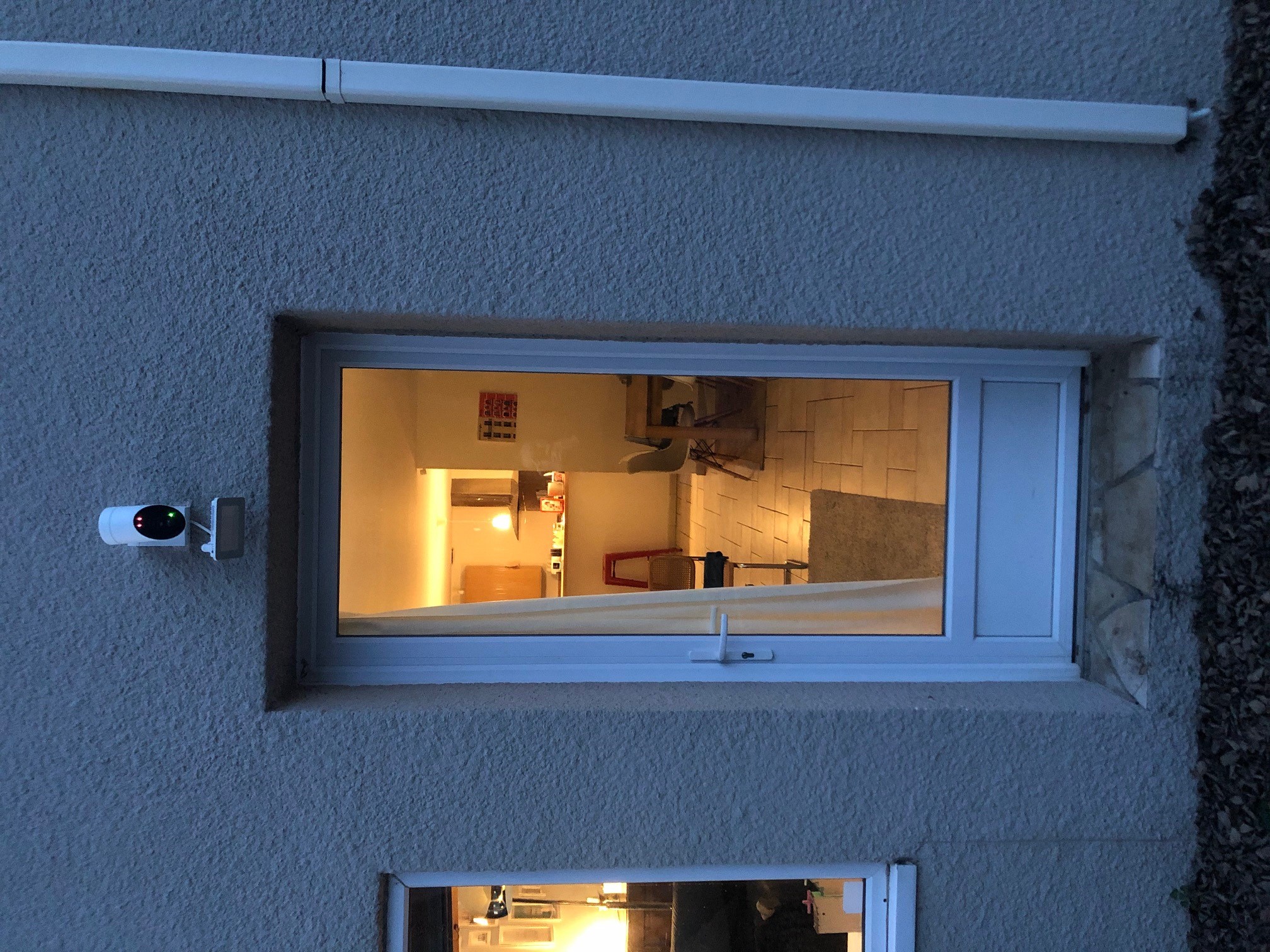

    Bonjour, j’ai le même problème depuis près d’un an. Je désespère, j’ai essayé plusieurs réglages mais rien n’y fait. J’ai 4 routeurs :
    ASUS ZenWiFi XT8 - Wi-FI 6 AX Mesh, Tri-Bande, 6600 Mbit/s, 500m2, AiProtection avec TrendMicro à vie, Port WAN/LAN 2,5 Gigabit + 3 Ports LAN Gigabit, AiMesh.
    Je les ai connectés entre via des câbles ethenets, le tous connecté à la Livebox 5 fibre. (Ils sont trop loin l’un de l’autre pour les connecter entre eux sans fils)
    J’ai 4 caméras outdoor que j’ai positionné à côté de chaque routeur Asus justement mais elle ce déconnecte tout le temp…
    Au prix de tous sa sans résultat je suis désemparé. Que faire svp ?

    Bonjour Philippe,
    Pourriez vous dans un premier temps baisser la qualité vidéo de vos 4 caméra en définition SD.
    Assurez vous que le canal WiFI de votre box/routeur soit bien en automatique en vous aidant au besoin des procédures disponibles via le lien ci dessous :
