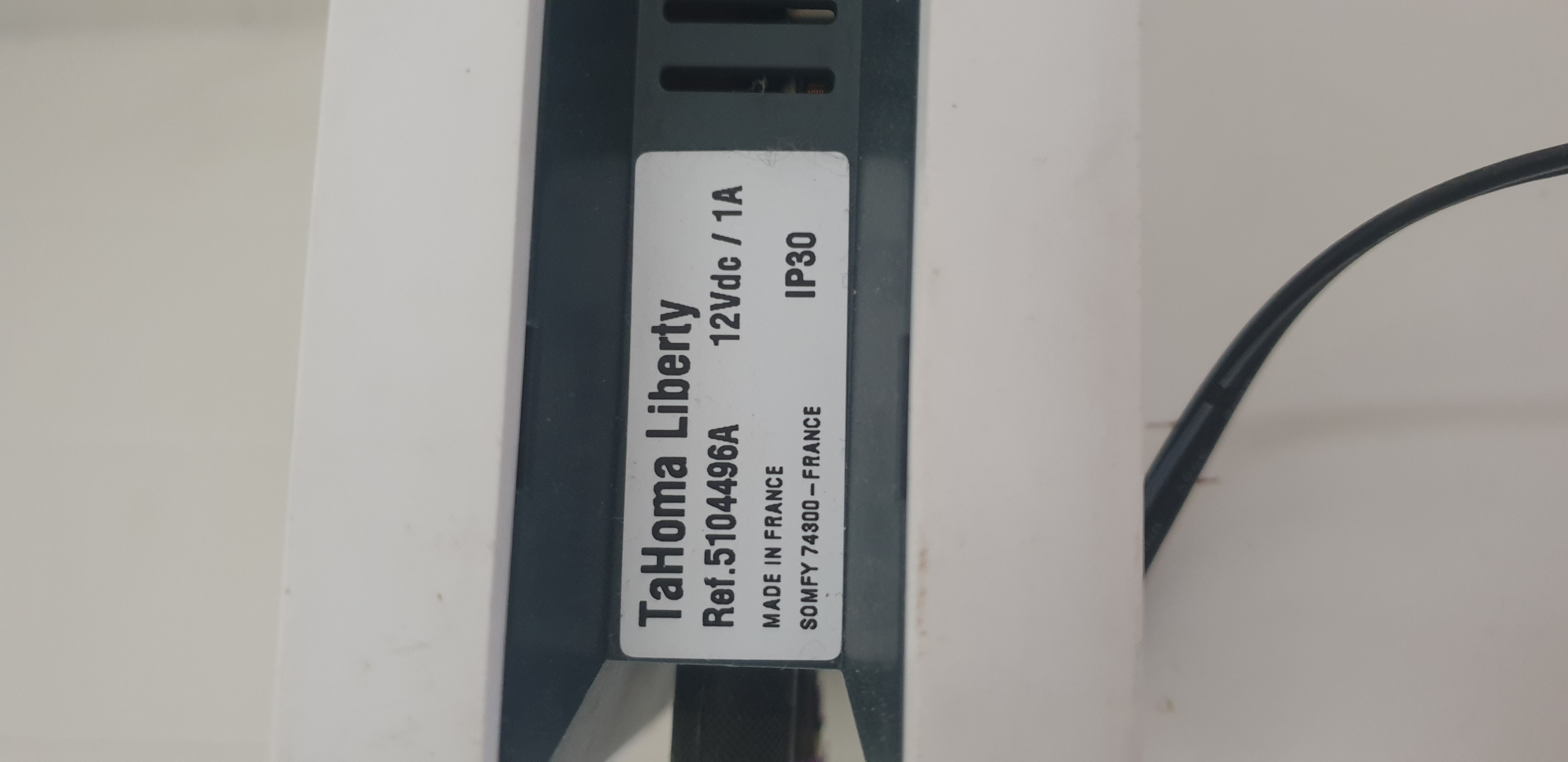

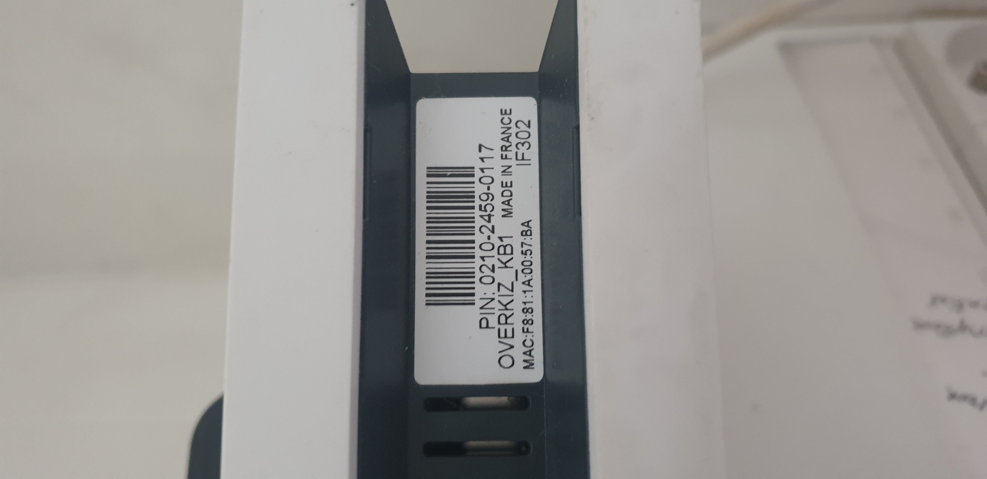

    Bonjour Mika,
    Le code PIN que vous nous avez fourni est pour un TaHoma V1 : 0210-2459-0117. Vous me confirmez qu'il s'agit du bon code PIN ?
    De plus, ce Tahoma ne semble pas neuf car il s'agit de la première version de TaHoma (commercialisé jusqu'en 2014) et il est activé depuis le mois de Juillet 2013.

    Bonjour ,
    Oui il s'agit bien du bon code pin.
    Je viens d acquérir la maison il y a quelque semaine et les ancien propriétaire avez du effectivement la mettre en service en 2013...
    Pouvez vous la remettre a zéro?
    Sinon comment puis-je faire?
    Thomas M.
    Thomas M.
    Thomas M.
    Bonjour Mika,
    Je viens de dissocier votre TaHoma du compte auquel il était rattaché, vous pouvez l'activer dès à présent.

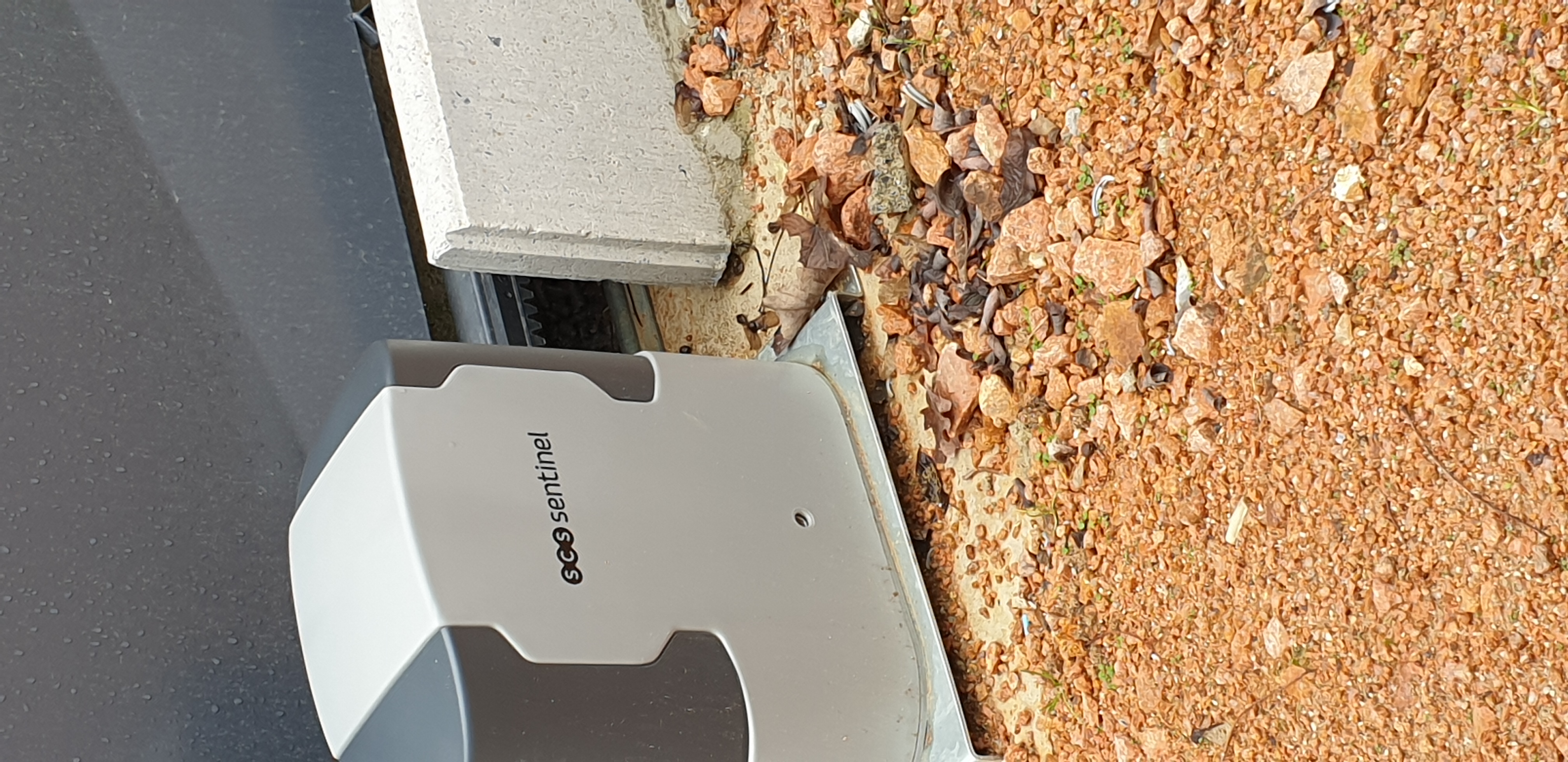

    En ce qui concerne le portail électrique j'ai pris une photo du cache est ce qu'il est possible pour vous de savoir si il est compatible ?

    Concernant la motorisation de portail, cette dernière n'est pas compatible avec le TaHoma, par contre vous pouvez ajouter un récepteur RTS ou IO pour motorisation de portail afin de le rendre pilotable via l'application TaHoma.

    J'ai regarder sur la motorisation des portes de garage électrique et il ya ecrit en gro IO donc je suppose qu'il s'agit du modèle IO?
    auriez vous un tutoriel pour les montage ou quelque choses de ce genre?

    Bonjour Michael,
    Afin de vous indiquer le schéma de câblages, pourriez-vous m'indiquer le modèle exacte de cette motorisation de portail et si vous avez la notice ce serait un plus.
