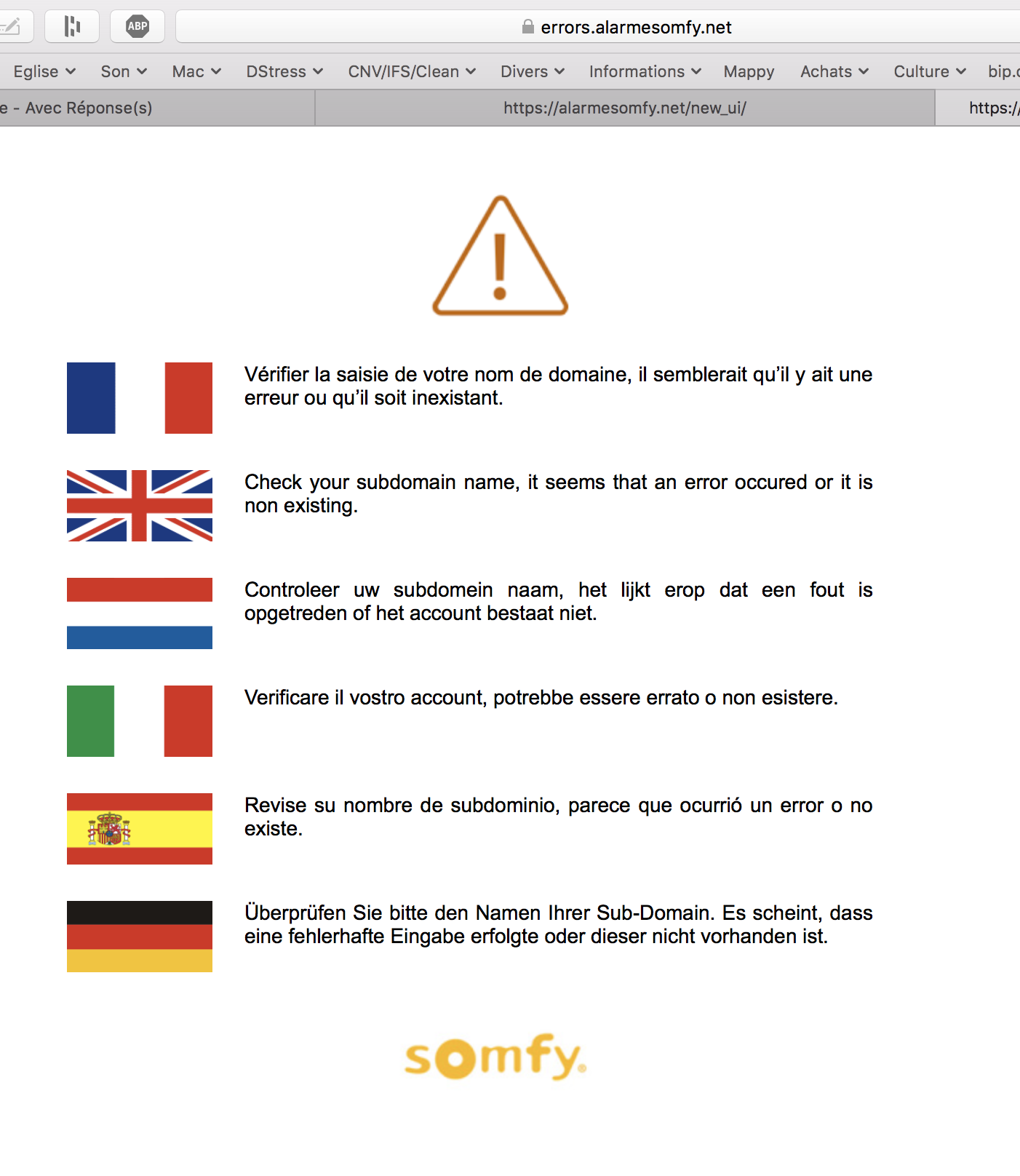

ma centrale est injoignable depuis mon smartphone comme depuis mon ordinateur. Sur celui-ci, quand je me connecte sur alarme.somfy.net/configuration/accès à ma centrale, j'obtiens le message :
"Vérifier la saisie de votre nom de domaine, il semblerait qu’il y ait une erreur ou qu’il soit inexistant."

    Merci Jacky pour vos liens. Je les ai déjà, j'arrive à me connecter mais une fois sur mon compte Somfy, je n'accède plus à ma centrale, j'obtiens le message :
