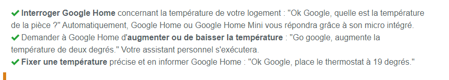

    Utilisez vous les bonnes phrases pour piloter.
    Exemple en copie d'écran
