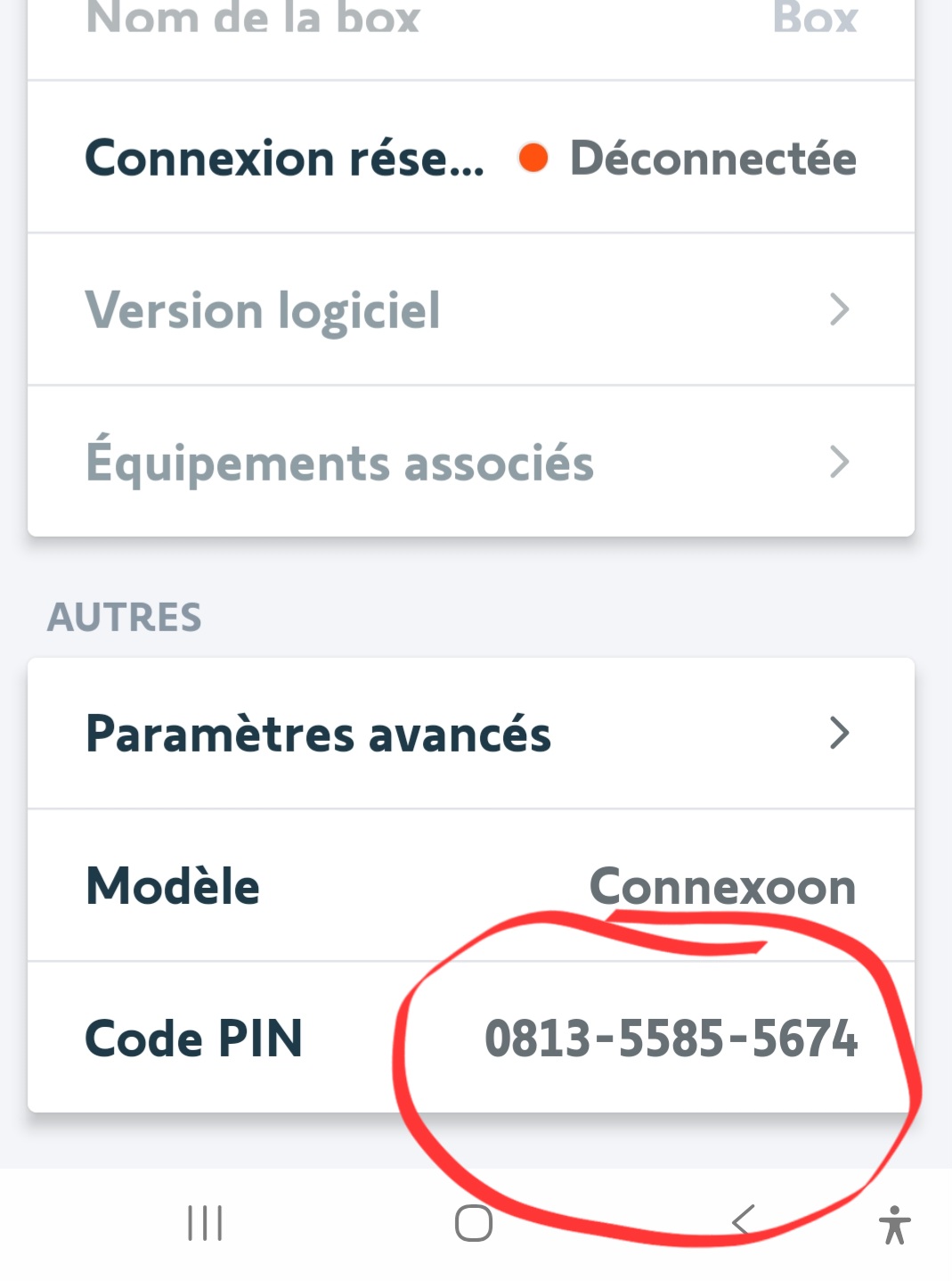

    Bonjour Léo,
    Pouvez vous me communiquer le code pin de votre connexoon?
    Léo L.
    Léo L.
    Léo L.
    88 / 100
    Bonjour voici le code pin

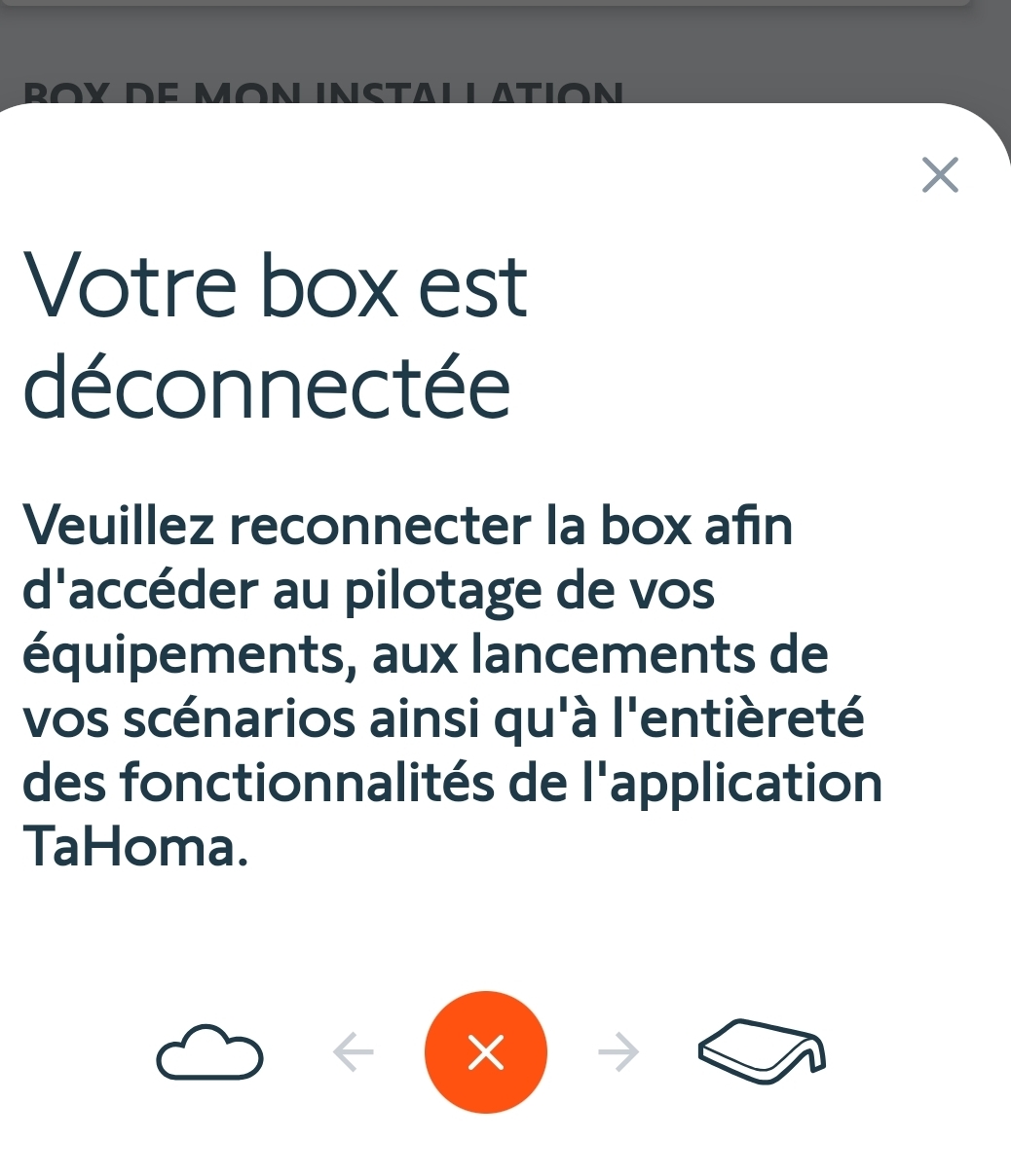

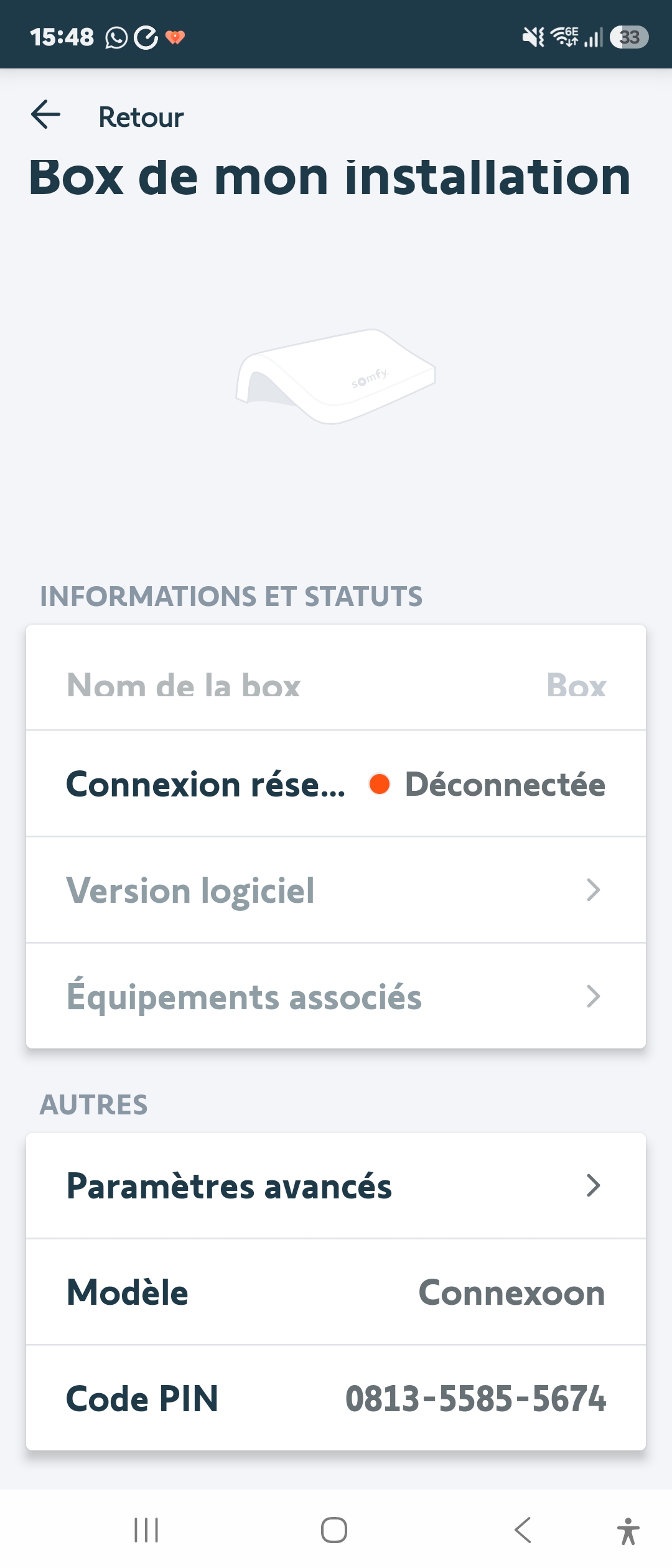

    Leo,
    cette box est deja activé a votre nom et doit etre utiliser avec l'application Tahoma By somfy.
    par contre effectivement je ne la vois pas connecté a notre serveur.
    pouvez vous essayer de changer le cable reseau et le port RJ 45 sur lequel elle est branché et egalement le transformateur d'alimentation.
    bonne journée
    Léo L.
    Léo L.
    Léo L.
    88 / 100
    La box est bien utilisée avec l application Tahoma depuis plusieursannées.
    Tout fonctionnait parfaitement avant samedi.
    J ai change le cable rj45 et celui de l alimentation.
    Et effectivement ec est bien mon problème, elle ne se connecte plus à vos serveurs. Et je ne comprend pas pourquoi.
    J ai meme essayé de la brancher sur la box du voisin, rien ne fonctionne elle clignote rouge en permanence
