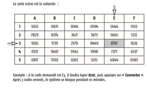

    Lorsqu'on réinitialise une module IP, il faut savoir que vos codes personnels (installateur et utilisateur) ne changent pas mais que ceux de la carte d'authentification sont remis aux valeurs usine.

    Bonjour à Jean Luc j'ai bien utiliser mes identifiants avecla carte d'authentification du mode d'emploi qui est celle jointe à votre reponse Merci
