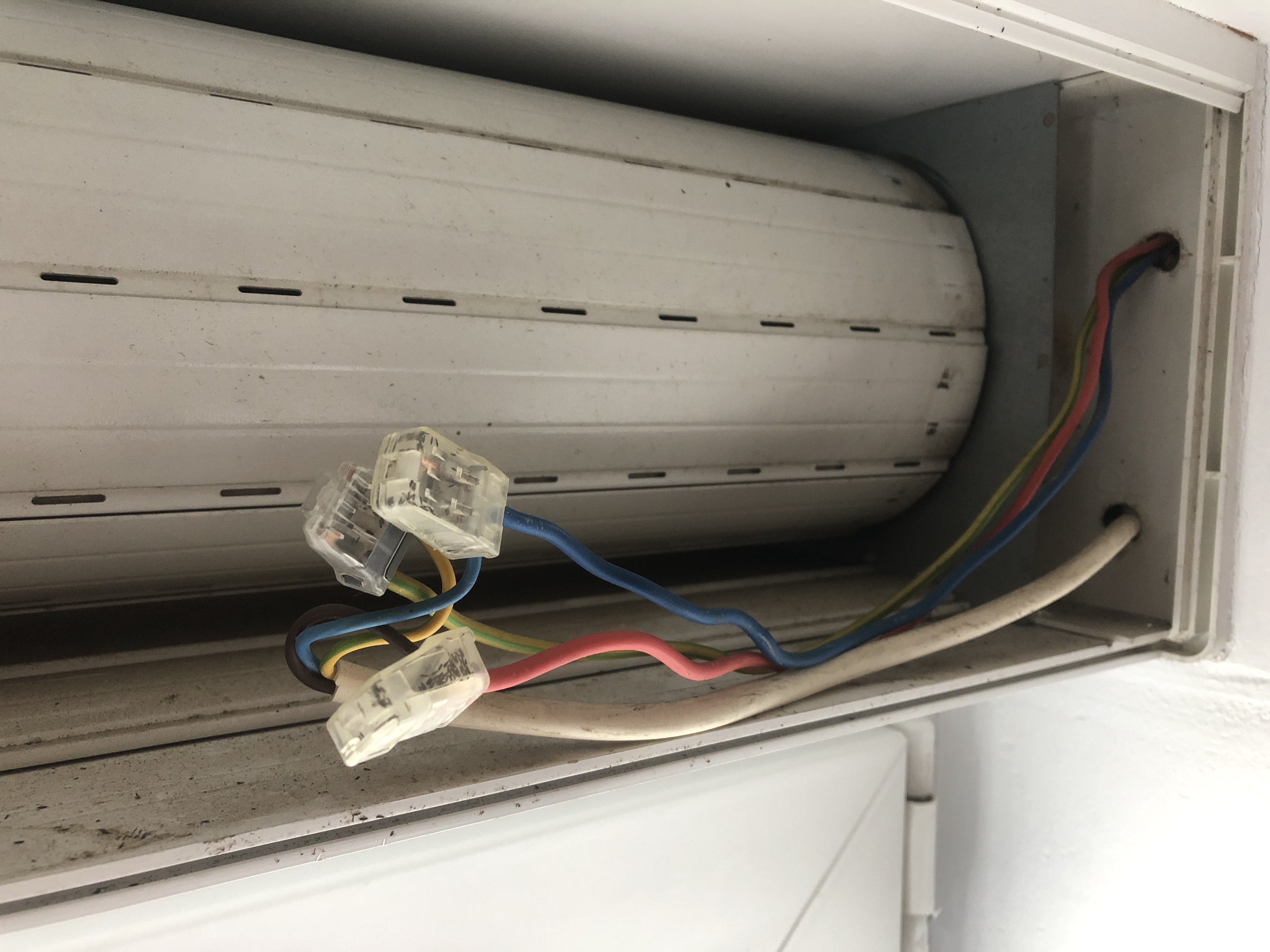

    Pour le test en direct, il faut trouver les 3 fils moteur soit sur le moteur, soit sur la commande.
    Photos des fils et des branchements ?

    Bonjour, ci joint photo des branchements
